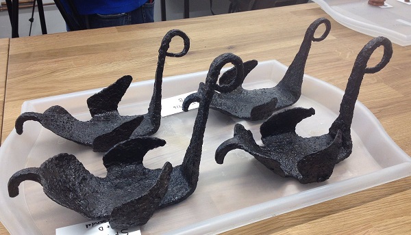

Under romar-tiden skedde en betydande förändring av hästarnas skodon. Från att ha tillverkats i naturmaterial började man nu tillverka dem av järn. Det kan spekuleras i varför, men en anledning är nog helt enkelt att järn blev allt mer lättillgängligt.
I och med att de är i järn bevaras de i jorden, i alla fall mycket bättre än komposterbara material, så romarnas hipposandaler kan vi hitta vid utgrävningar.
Den främsta skillnaden mot tidigare modeller verkar vara att man anpassar dem efter den enskilda hästens fot. Det vi ser på bilden ovan, och som ser ut som elegant simmande svanar, är nog sandaler direkt från tillverkaren, som ännu inte anpassats för hoven. Jag föreställer mig att järnen på sidorna formas så de sitter tätt på hoven, och att ”svanhalsen” får sig några hammarslag så de ligger an mot hovens framkant. Då får de en form som mera ser ut
Jag är osäker på om det finns någon bevarad instruktion om hur hipposandalen sattes fast på hoven. Det finns en del bilder där man gissat hur remmarna har suttit, men de blir nog bara gissningar.
Inte heller vet vi hur effektiva sandalerna var. De hade räfflad yta för att ge bättre fäste, varför de nog användes även till draghästar där fästet ju är extra viktigt. Det engelska TV-programmet Time Team lär år 2006 ha tillverkat och testat hipposandaler av romersk modell, och märkt att de inte var lämpliga för längre resor. Det är möjligt att det stämmer, men också möjligt att resultatet berodde på att man gjorde något fel med anpassningen av sandalerna. Det lär vi nog aldrig få veta.
Den stora skillnaden mellan hipposandaler och senare tiders hästskor är att sandalerna kunde man ta av och på efter behov. Det kan man förvisso med fastspikade hästskor också, men det är ju inte lika enkelt. Har man väl fått på dem låter man dem sitta där, på gott och ont.
