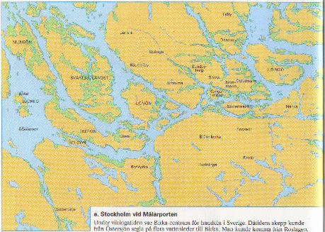

Här nedan kommer en karta från boken "historisk atlas" från almqvist & Wiksell. De gröna ytorna är landområden som år 1000 låg under vattenytan.

Örjan,
kan du vara snäll och lägga upp en likadan "vattenkarta" över Roslagen?

Örjan skrev:Här nedan kommer en karta från boken "historisk atlas" från almqvist & Wiksell. De gröna ytorna är landområden som år 1000 låg under vattenytan.
Tack!
1) Får man lägga upp bilder från tryckta verk på nätet?
2) Anger boken andra årstider (höll jag på att skriva) jag menar århundraden, säg runt år noll, 500 e.Kr.?
3) Ger boken fler referenser om landhöjningsbeskrivningar? T ex Götaälv-dalen och södra Vänern?, resp Uppland/Roslagen som Andreas efterfrågar (liksom jag själv)
4) Har du ISBN etc. publiceringsinfo på boken?
/WT

Andreas Wien skrev:Örjan,
Mvh Andreas Wien
Tyvärr fanns bara den ovannämnda kartan i min atlas. Men har man en någorlund detaljerad modern karta (t ex skala 1:50 000) kan man ana vikingatidens strandlinje genom att följa höjdkurvan för fem meter.

WilmerT skrev:1) Får man lägga upp bilder från tryckta verk på nätet?
Så länge bilden inte används i kommersiellt syfte eller konkurrerar med upphovsrättsinnehavaren går det bra att publicera den på nätet. Givetvis måste man då också ange källa.
Tyvärr inte.
HISTORISK ATLAS
Redaktion: Kåre Valle och Bo Pederby
ISBN 91-21-14494-X
1995 Almqvist & Wiksel Förrlag AB
Som en liten bonus bifogar jag en bild som jag har gjort själv :wink:
