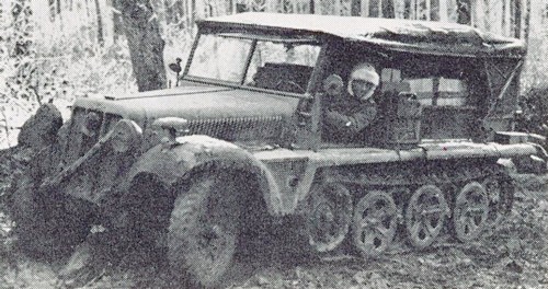

Inlägg av Stellan Bojerud » 8 januari 2007, 16:48
Sd.Kfz.10 Demag D 6 (1937-39) och D 7 (1939-44). Främst använd som dragfordon för 7,5 cm pansarvärnskanoner.
Sd.Kfz. 7 var en 8-tonnare som var dragfordon för bl a 88 mm FlAK. Tillverkades av Krauss-Maffei).
Foto: Demag 1-ton.

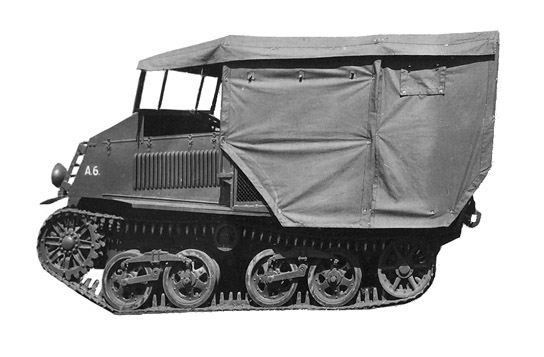

Arttrak m/39
Inlägg av Stellan Bojerud » 8 januari 2007, 17:08
Landsverk L-135 S. Sannolikt 16 st vid A 6 i Jönköping. Hittar inte mina anteckningar just nu, men vill minnas att en kårdivision hade artilleritraktorer.
Se märkningen A 6 på motorhuven.

Kollade lite i Landsverks orderbok, föregångaren L-131 såldes till Siam under 1933/34, den första svenska anknytningen till dem som jag kan se är:
- 3st L-132 den 1 augusti 1936, Landsverknummer 100-102, antagligen provvagnar/försöksfordon?
- 3st L-135, orderdatum okänt men troligen samtida eller nära inpå. Lverknummer 105-107.
- Därefter, sent 1938 eller under 1939 en order på L-135-S med Landsverknummer 242-259.

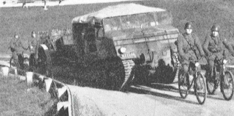

Inlägg av JohnT » 9 januari 2007, 10:21
Lynx_39 skrev:
Belisarius skrev:Så att vi är på samma sida... Demag-traken, är det samma som Sd.Kfz.7 ?
SdKfz. 10 var den tyska vagnen som i Sverige kallades artilleritraktor m/40.
Är det någon som har koll på art.trak. m/39 är jag mycket intresserad av information och bilder på dessa!
följande gamla scan tror jag kommer från Artilleriet förr och nu. utgiven 1944
/John T
Arttrak m/39
Inlägg av Stellan Bojerud » 9 januari 2007, 11:30
Ja, bilden är från den boken. Minns jag rätt så återfinns den i kapitlet om A 8. Det fanns en kårdivision 10,5 cm kanon m/34 som tillhörde A 6 men mobiliserades av A 8. Det ser ut som om den pjäs traktorn på fotot drar kan vara en 10,5 cm kan m/34 av hjuldimensionerna att döma.
