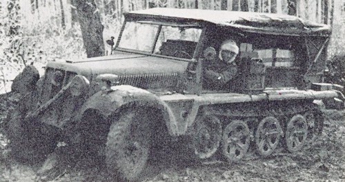

Inlägg av Stellan Bojerud » 8 januari 2007, 16:48
Sd.Kfz.10 Demag D 6 (1937-39) och D 7 (1939-44). Främst använd som dragfordon för 7,5 cm pansarvärnskanoner.
Sd.Kfz. 7 var en 8-tonnare som var dragfordon för bl a 88 mm FlAK. Tillverkades av Krauss-Maffei).
Foto: Demag 1-ton.

Så sant, blandade ihop dem - det är 10:an som är liten och 7:an som är större.
