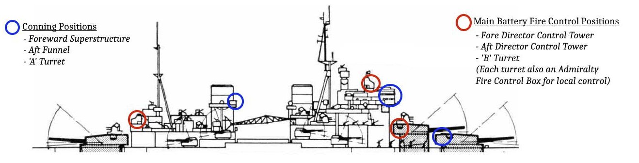

Mycket riktigt var centralsiktet en sårbar punkt. Det var där redundansen kom in, som utöver pansar var det som gav slagskepp deras uthållighet i strid. Exempelvis King George V-klassen löste det på följande sätt:
- i första hand leddes huvudartilleriet från det förliga centralsiktet som satt högst upp, dvs såg längst
- i andra hand leddes huvudartilleriet från det aktra centralsiktet
- i tredje hand leddes huvudartilleriet från B-tornet
- i sista hand så sköt varje torn enskilt. Detta gjorde HMS Prince of Wales Y-torn mot Bismarck, när centralsiktena inte hade fri sikt på grund av rök.
På samma sätt var det med manövrerandet av fartyget där man hade fyra platser varifrån det fanns utrustning för detta:
- den övre bryggan
- splitterskyddad utrymme strax under den övre bryggan
- den aktra skorstenen
- A-tornet
Det ska till mycket skador över stora delar av fartyget (typ Bismarcks skick precis innan hon sjönk) innan alla dessa är utslagna.
