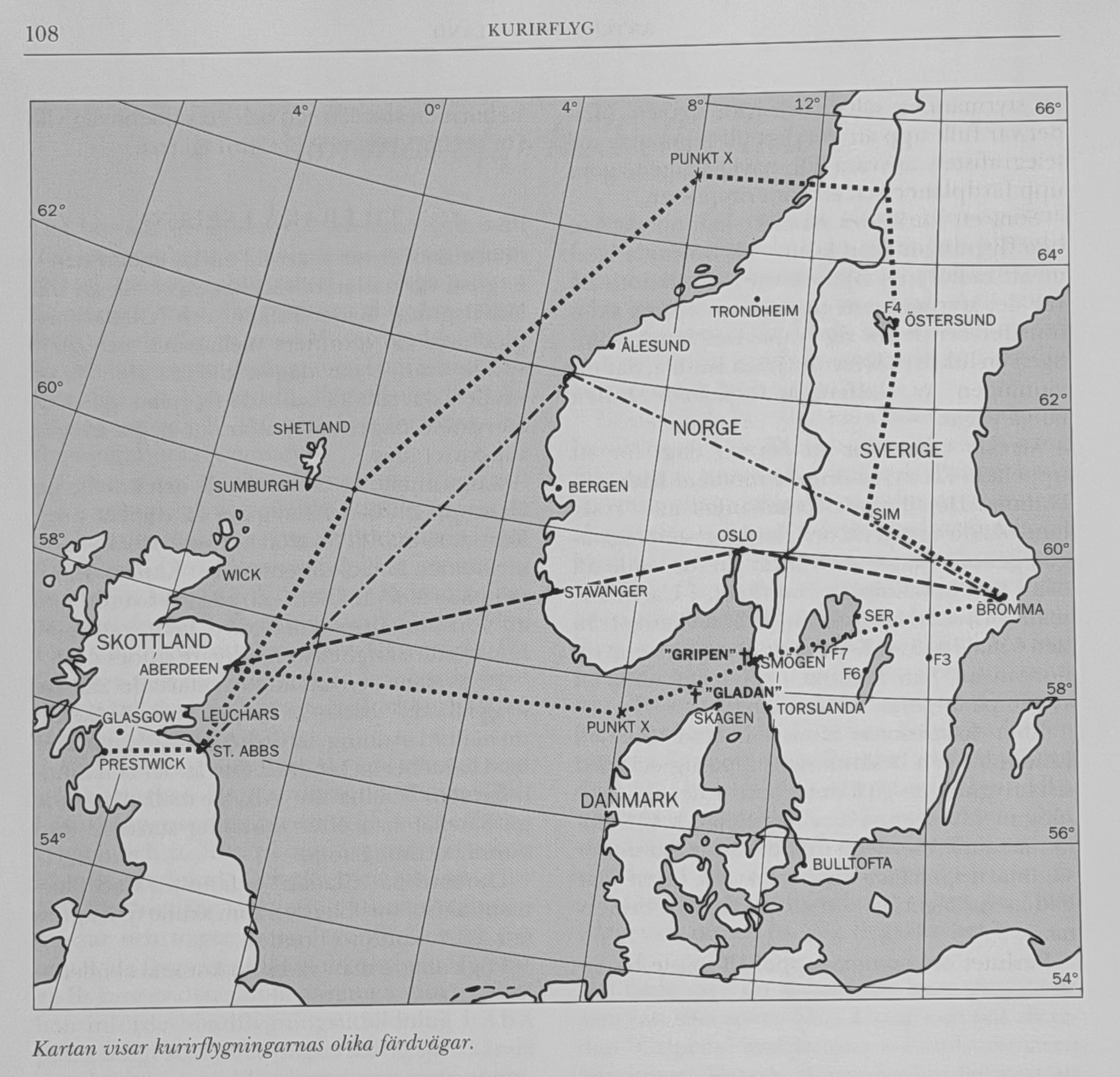

Mycket att läsa, här lite fakta som kanske intresserar:
Svenskar, britter och norrmän som flög i bl.a. Dakotas, Lodestars, Whitleys, Mosquitos och under krigets sista år ombyggda Fästningar. Tuffa piloter, tuffa rutter!
En "södra vägen" direkt över Skagerack, livsfarlig för ABAs långsamma Dakotas, men passade de snabba engelska "Mossies" - tog bara 2 till 2 1/2 timme från Skottland till Bromma! Få tyska maskiner som kunde tvinga ner dem i det kalla havet!
Den "norra vägen" tog längre tid (6-8 timmar), men norrmännen med sina Lodestars snirklade någorlunda suveränt fram mellan hemlandets fjäll och dalar - nedisning på vintern! - över gränsen in till Sverige. För britterna var det extra dramatiskt - men som de sa', skagerackpassagen var livsfarlig!
Kartan tagen ur "Kurirflyg", Nilsson/Sandberg. (För den norr-norra vägen över Norge som du ser på kartan, har jag än så länge inte hittat "facts"...)
Lasten var passagerare eller kullager, specialstål för svarvning, fjäderstål för t.ex. navi-instrument osv. Britterna var glada över vad de fick, saknade under ett par krigsår det mesta som hade med krigsindustriell verksamhet att göra...
Om du har frågor...?
Re: Svenska flygrutter.
Där ser man, förmodligen åtminstone två nedskjutna över Skagerrak då.
Ja, om planen klarar avståndet, så kan det vara bättre att välja en annan rutt.
Men var de jagade då, eller blev de nedskjutna av misstag?
Jag har boken, någonstans. Men nog ville tyskarna störa trafiken något. Speciellt när de insåg att det var inte bara vykort som gick från Sverige till UK.
- von Adler
- Inlägg: 4242
Trafiken var en del av av permittenttrafien och både tyskar och britter hade godkänt den. Annars skulle man inte kunna flyga över tyskkontrolerat territorium och dessutom med nationalitetsbeteckningar och ordet "Sweden" på flygplanen, som dessutom även ofta var upplyst på natten.
Nattjaktplan var ändå ett hot. Ibland såg de inte texten. Nedskjutningarna var med största sannolikhet inte avsiktliga.
Tyskarna köpte även de kullager, men deras trad gick huvudsakligen på havet snarare än i luften.
Man kan notera att BOAC (British Overseas Airways Company) flög reguljärt till Sverige och tillbaka till Skottland för att hämta kullager. Besättningarna var i huvudsak norska och en del av norska flygvapnet. Agenter flögs in och ut ur Sverige före och efter uppdrag i Norge, oftast knutna till den norska legationen i Stockholm, som gick från 3 anställda 1939 till 1 000 1945.
Dessutom gick motorkanonbåtarna i Gay Viking-klassen över Nordsjön vintern 1943-44 och 44-45 för att leverera vapen till norska motståndrörelsen (något Sverige såg mellan fingrarna med) och gick tillbaka med kullager. Bland annat försågs de norska "polititroppene" i Sverige med PIAT pansarvärnsvapen på det här viset, medan den danska "polisbrigade" försågs med amerikanska bazooka.
