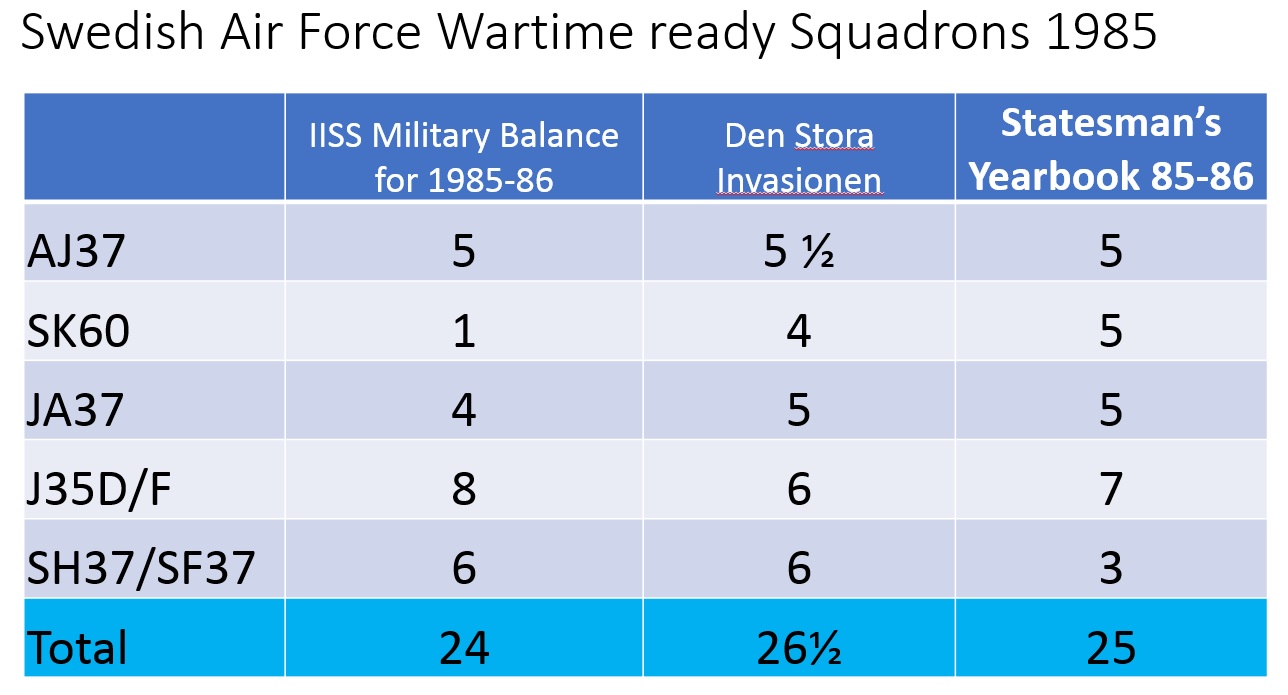

Jag undrar om någon kan hjälpa mig att få rätsida på Svenska flygvapnets organisation och utrustning under 1985.
vilka Divisioner hade vilka flygplan under 1985?
Enligt uppgift hade vi i 1985 följande Divisioner:
AJ37 5½
SK60 4
JA37 5
J35D 1
J35F 3
SH37 6
Men vilka Divisioner hade vilka plan under 1985?
Ulf

En av anledningarna till att jag frågar är att Jag har hittat flera motstridiga uppgifter:
Uppgifterna ska användas i ett Spel som handlar om 1985.

Listan är min bästa gissning efter att ha läst det mesta (böcker om Flygvapnet under kalla kriget, Flottiljhistorik, internet mm) som finns publicerat.
När det gäller de motstridiga uppgifterna:
AJ37
En avrundning från 5½ till 5. F15 hade 1½ division med AJ37
SK60
F13M (Målflygdivisionen) satte upp 131. ladiv till och med 1983.
JA37
Åtta jaktdivisioner fick JA37 ungefär från följande år
171. jdiv - 1981 (Från J35F)
132. jdiv - 1981 (Från J35F)
213. jdiv - 1983
41. jdiv - 1983 (Från J35D)
42. jdiv - 1984 (Från J35D)
212. jdiv - 1985 (Från J35D)
163. jdiv - 1986 (Från J35F)
162. jdiv - 1987 (Från J35F)
J35
De jaktdivisioner ovan som inte hade JA37 hade tidigare J35D eller J35F. Under 1985 bytte 212. jdiv från J35D till JA37. F10 hade 3 stycken J35F-divisioner och 161. jdiv fanns på Tullinge men utgick 1985. Summa JA37 och J35 var alltså 12 divisioner 1984 men minskades till 11 divisioner med nedläggningen av 161. jdiv.
S37
I fred 3 divisioner och i krigsorganisationen 6 divisioner (lite oklart med nummer).
