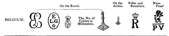

Hans ID av vapnet rimmar bra med min egen, den har en metallring under kolven för ''revolversnodd'' (bäres runt halsen så bäraren
inte tappar bort vapnet om han tappar det ur handen…)
Alla stämplarna är - som ni ju redan konstaterat -
Belgian proofmarks.JPG (21.67 KiB) Visad 2904 gånger
Jag gissar ngt halvmilitärt vapen (polis-tull eller dyligt..) Kalibern bör vara o m k r i n g 9mm .
Den är bättre gjord än billiga ''fickvapen'' från den tiden - gissar 1885-1905 ngnting ?
My tuppence, Varjag
