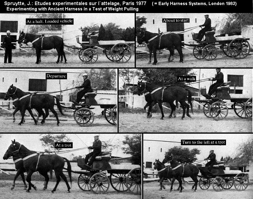

Men man gav inte upp utan hittade rätt snart ett knep som fungerade hyfsat så länge man drog lätta saker: Man band fast oket med ett rem runt halsen. Troligen märkte man rätt snart att det fanns nackdelar i detta: Med en rem med tryck runt halsen kan det bli svårt för hästen att andas. Om de forntida draghästarna gick med konstans and-täppa eller inte har varit ett tvistemål i mer än 100 år. I början av förra seklet gjorde man rekonstruktioner av romerska selar som visade att de tryckte mot strupen. Idag tror många att rekonstruktionen gjordes felaktigt.
Vid experimentet 1903 placerade man oket på manken och fick dragremmen för högt. Hade man lagt oket på ryggen hade det blivit bättre
Hästen kvävs bara om remmen sitter för högt. Får man den att sitta lågt, i höjd med dragpunkten som visas på bild ovan, kvävs hästen inte. Det finns en del enkla sätt att få remmen att hamna där. Ett är att inte lägga oket över manken utan över ryggen. Då åker remmen nedåt en bit. Därutöver kan man göra ok med långa fina böjda bågar på var sida om hästen. Då kan man sätta remmen längre ned och den hamnar lägre runt halsen.

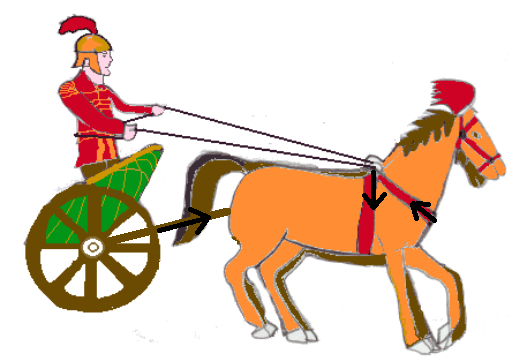

De antika selarna hade andra problem än kvävnings-risken, och det handlar om vektor-lära. Man hade ett rep om halsen, från vilket kraften går uppåt till oket på ryggen. På ryggen byter kraften riktning och går nedåt till vagnens hjulaxel. Det betyder att belastningen på såväl rygg som bringa blir större än den kraft hästen drar med. Det är inget bra.
Vektor-diagram över en romersk sele. Det blir många kraft-förluster
Detta är den lösning man vill ha. Den kommer i nästa avsnitt.
romersk vagn som det borde vara.png (89.87 KiB) Visad 2663 gånger
Med tiden gav man upp och hittade bättre lösningar. Det pågick en hel del experiment under romar-tiden med allt bättre ok, men det största genombrottet kom när man gav upp försöken med ok och började om.

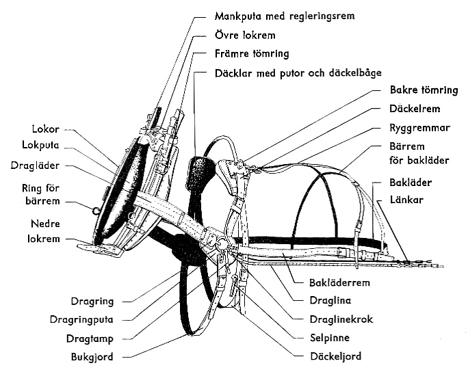

Man kom någon stans i Kina - igen - på en lösning även för detta sådär tusen år senare: Man utvecklade det som på engelska heter collar men i Sverige kallas lokor. Det är inte helt samma sak men funktionellt så lika att vi kan avhandla dem tillsammans.
Båda bygger på samma princip: En formstyv krans läggs runt hästens hals och vilar mot skulderbladen. Nu kan man sätta draglinan mitt för dragpunkten och hästen kan ordentligt använda rygg och bakben för att dra. Inget är längre i vägen. Nu kan hästen lägga sig i selen med hela sin kraft.
Nu började nog ett flitigt experimenterande att få de där nya lokorna att sitta bra. Fäste man draglinorna för högt gled lokorna uppåt, skavde på bringan och ströp hästen. Satte men dem för lågt blev det tryck och skav och onödig belastning på manken. Rätt ställe är en tredjedel från lokans nederkant. Där har draglinorna suttit fast i mer än 1000 år och de flesta lokor har sedan dess suttit bra. Fast det finns såklart undantag: En del hästar med underliga vinklar på sina bogar kan fortfarande ha problem att dra bra med lokor.
