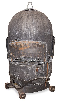

Nån form av radar????
Inlägg av varjag » 18 augusti 2016, 11:31
Ett namn för manicken var -
Inlägg av MD650 » 18 augusti 2016, 13:34
Sjöminflygutläggningsanordning????
Inlägg av varjag » 19 augusti 2016, 00:29
MD650 skrev:Sjöminflygutläggningsanordning????
Ja inte bara det - utan en synnerligen komplicerad och sinnrik - akustisk kontaktmina! kallad M 7 och/eller M/F: 7 ''Lydia''.
Gissar att F:et kom med då den avsågs fällas från flygplan som just våra B 3-bombplan (Ju 86) och SAAB B/T 18.
Minan var skrymmande och tung - omkring 700 kg och krävde fallskärm vid fällning för att inte skadas vid vattenanslag.
Funktionen - var verkligen delikat:
Denna mina utvecklas i början av andra världskriget och tillverkas i 300 exemplar under åren 1941-1945. Den konstrueras av professor Weibull tillsammans med ASEA, som också tillverkar minorna.
Hur fungerar den då? Minan är en bottenmina med en akustisk sensor. Den fälls och lägger sig på botten tills ett fientligt fartyg passerar. Propellerljudet väcker då minan som stiger upp mot ytan för att anfalla fienden.
Minan är konstruerad i två delar. I den övre delen finns hydrofon samt elektriska och akustiska apparater. I den undre delen finns sprängladdningen och batteri. När ljud av en fientlig propeller hörs aktiveras batteriet som startar en motor som i sin tur påverkar en hydraulisk kolv som trycker ut en blåsbälg som gör att minan stiger mot ytan. När den bli påseglad påverkas en strömbrytare som gör att minan exploderar. Om den inte blir påseglad sjunker den ner till botten och inväntar nästa operation. Batteriet räcker till 60-100 aktiveringar under en period om tre månader.
En helt befängd idé. Komplicerad till tusen - akustisk men kräver KONTAKT med målet för att detonera - 8O
Dessutom så skrymmande och tung - att B 3/T 18 - bara kunde bära en mina i taget......och hur - skiljer minan ''en fientlig propeller'' -
från en välsinnad svensk propeller ????? :lol:
Värre..flygplansfällda minor - kan aldrig placeras med den precisa position man gör från fartyg.
Dessutom - funkar fanstyget bara i 3 månader, sen är batteriet slut :roll:
Av alla meningslösa militära idéer jag hört om -måste M 7 vara en av de som ligger i toppklassen!
http://www.marinmuseum.se/samlingarna/f ... en/mina-f7
