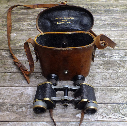

Bra kommentar! Låt oss ta en titt på vilka prismakikare som existerade 1912.....Här en tysk Zeiss 6x24 M/1912.
Zeiss 6x24 m 1912.jpg (214.75 KiB) Visad 10702 gånger
- den var antagligen ''spetsteknologi' 1912 och TITANIC borde ha haft nåra stcken av ''de bästa''.
Jag kan försäkra att den som sätter ögonen till okularen på nåt sånt här ropar - ''man ser ju för fan ingenting'!
Glöm dagens japanska/tyska 7x50 med ''coated lenses'' och en ljusupptagning som är fantastisk i mörker.
Jag spejade med gamla kikare - redan som barn....
Hörru, sa farsan - du kan lika gärna titta genom ett par pilsnerglas....
Det - är ungefär vad dom hade ombord på TITANIC, Varjag
