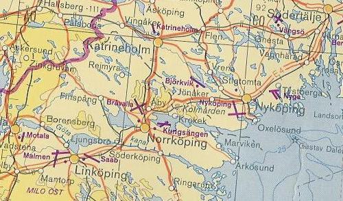

En bild säger mer än tusen ord.
Slätbakenområdet lämpligt för landstigning med specialtonnage.
Östgötaslätten lämplig för luftlandsättning.
Ett flertal flygfält för tilltransport och basering av eget flyg.
Flera vägar med god kapacitet i såväl nord-sydlig som väst-ostlig sträckning
Flera större järnvägslinjer. Stora lagerutrymmen.
2 större hamnar med djupa inseglignsleder och god lossningskapacitet inklusive RoRo-lägen.
Området uppfyller mao väl de kritertier som ställs på ett lämpligt bohuvud.
