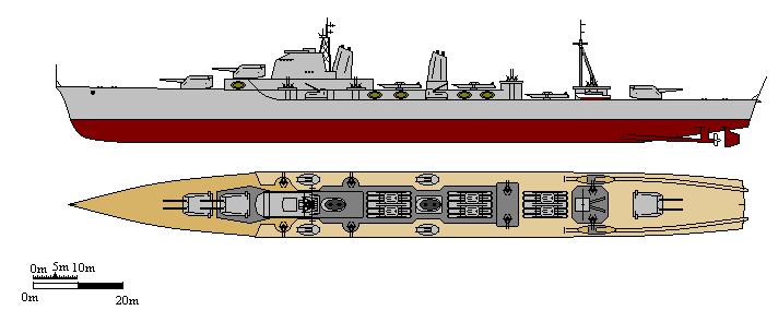

Vi lämnar slagskeppen ett slag, en ny lätt kryssare (svensk Spahkryssare), benämns torpedkryssare för östersjön/ nordsjön ligger på förslag, vad säger ni.
Snapphanen, Sweden Light cruiser laid down 1939
Displacement:
2 832 t light; 2 989 t standard; 3 200 t normal; 3 369 t full load

- sna.JPG (31.5 KiB) Visad 4063 gånger
Nice!!! 7,5 cm lavetter a`la tyska 10,5 cm...
Verkar lite rank och klen dock.. 3 000 ton!! Och en jävla bestyckning!! Kan inte hjälpa att dra lite paraleller till tpkryssar-projektet anno 1948?? Samma huvudbestyckning men på 4 000 ton ?! Mycket krut på litet deplacement..
Varför 4 axlar ?? Jag hade nog kortat vattenlinjepansaret och ev. minskat tjockleken till förmån för lite tjockare däckspansar, vilket förbättrat sjödugligheten oxå...
Gjorde lite ändringar, man kan inte räkna med vinklat pansar men ton har det iallafall. Hon blev något stabilare vilket kan vara bra pga hennes stora torpedlast vilket var ett problem på bla Ögd-jagarna.
Hon är sissad efter först och främst de tyska Spahnkreuzer som aldrig blev av. Ögd har bidragit till designen. Hon är främnst tänkt som flottiljledare för jagare och stora torpedbåtar i Östersjön.
Hon är rättså stabil, 1,21, 1,0 är kravet.

Jag skaalde upp henne till 4000ton, men då förlorar hon 3 knop och en del av stabilitet och sjöduglighet. Men hon blir betydligt stryktåligare eftersom man måste ha en blockkoefficient på 1,0 då. annars kunde man nöjts sig med 0,5.

Jag kunde inte låta bli att lägga in ett anbud...
Omarbetade din modell mindre lite.... Ändrade om uppställningen av lv...samma bredsida men lite mindre pjäser.. 1 knop mindre, men 34 eller 35, vad e en knop hit eller dit...
samt en halv meter mindre djupgående, vilket kan komma till pass kanske... Förresten vad använder du för ritprogramm ?
Enter ship name, Enter country Enter ship type laid down 1939

Ok, inga större invändningar, som du såg 3 dubblade jag strycktåligheten genom att gå ner till 32 knop och 4000ton med en HS på 1,0.
Jag använder MS Paint med hemgjord databas för utrustning och skala (3 pixlar = ca 1m). För att skugga använder jag GIMP eller MGI photosuite. Urspurnuglig inspiration till alla bilder kommer från Curt Borgenstams bilder i Jagare och kryssare, annars låter jag inspireras av "girighet" dvs en sån e snygg, den vill jag ha, så försöker man komma på ett bra skäl att inlemma just en sån i flottan.
Jag ökade blockkoeficenten och bibehöll måtten, hade jag ändrat dimensionerna hade jag inte fått det fylligare och starkare skrov jag ville ha. EN fint skrov som tex de första plejaderna är visserligen bra för en snabb farkost men inte särskillt mycket till platform för utrustning och stryktålighet.
5m är rimligt, 4dm mer än Halland jagarna, 1,5m mindre än Tre Kronor och Göta Lejon, inom marginalen för att köra i skärgård med, där kanske längden blir knpigare i skarpa girar i hög fart.
Funderat på 64cm torpeder men funnit det onödigt, det vär bättre med fler 53cm i salvan i stället.
Jag använder 15,2 m/34 samma som på Gotland, helautomatiska 15,2or får vi inte förrän 1943. Håller just nu på med en LV-kryssare med 16st semiautomatiska 120mm kan m/44.
Med slutande pansardäck för och detonationsdeck för att hålla flygvapen utanför.

Hull strength (Relative):
- Cross-sectional: 0,94
- Longitudinal: 1,81
- Overall: 1,00
Hull space for machinery, storage, compartmentation is adequate
Room for accommodation and workspaces is excellent
40 mines
Kronprinssesan Louise, Sweden Airdefencecruiser laid down 1942
Displacement:
4 049 t light; 4 279 t standard; 4 500 t normal; 4 677 t full load
Dimensions: Length overall / water x beam x draught
486,91 ft / 475,72 ft x 52,49 ft (Bulges 59,06 ft) x 16,40 ft (normal load)
148,41 m / 145,00 m x 16,00 m (Bulges 18,00 m) x 5,00 m
Armament:
8 - 4,72" / 120 mm guns (4x2 guns), 52,72lbs / 23,92kg shells, 1942 Model
Dual purpose guns in turrets (on barbettes)
on centreline ends, evenly spread, 2 raised mounts - superfiring
on side, all amidships
24 - 1,57" / 40,0 mm guns (12x2 guns), 1,95lbs / 0,89kg shells, 1936 Model
Anti-aircraft guns in deck mounts
on side, evenly spread, 8 raised mounts
20 - 0,31" / 8,0 mm guns (10x2 guns), 0,02lbs / 0,01kg shells, 1939 Model
Machine guns in deck mounts
on side, evenly spread, all raised mounts
Weight of broadside 891 lbs / 404 kg
Shells per gun, main battery: 250
Armour:
- Belts: Width (max) Length (avg) Height (avg)
Main: 1,18" / 30 mm 328,08 ft / 100,00 m 8,69 ft / 2,65 m
Ends: Unarmoured
Main Belt covers 106 % of normal length
- Gun armour: Face (max) Other gunhouse (avg) Barbette/hoist (max)
Main: 1,18" / 30 mm 0,39" / 10 mm 0,79" / 20 mm
2nd: 1,18" / 30 mm 0,39" / 10 mm 0,79" / 20 mm
3rd: 0,20" / 5 mm - -
- Armour deck: 1,18" / 30 mm, Conning tower: 1,18" / 30 mm
Machinery:
Oil fired boilers, steam turbines plus diesel motors,
Geared drive, 2 shafts, 44 147 shp / 32 934 Kw = 32,00 kts
Range 5 000nm at 12,00 kts
Bunker at max displacement = 397 tons
Complement:
274 - 357
Cost:
£2,524 million / $10,098 million
Distribution of weights at normal displacement:
Armament: 111 tons, 2,5 %
Armour: 564 tons, 12,5 %
- Belts: 138 tons, 3,1 %
- Torpedo bulkhead: 0 tons, 0,0 %
- Armament: 74 tons, 1,6 %
- Armour Deck: 344 tons, 7,7 %
- Conning Tower: 7 tons, 0,2 %
Machinery: 1 153 tons, 25,6 %
Hull, fittings & equipment: 2 201 tons, 48,9 %
Fuel, ammunition & stores: 451 tons, 10,0 %
Miscellaneous weights: 20 tons, 0,4 %
Overall survivability and seakeeping ability:
Survivability (Non-critical penetrating hits needed to sink ship):
5 637 lbs / 2 557 Kg = 106,9 x 4,7 " / 120 mm shells or 1,2 torpedoes
Stability (Unstable if below 1.00): 1,22
Metacentric height 2,7 ft / 0,8 m
Roll period: 15,0 seconds
Steadiness - As gun platform (Average = 50 %): 62 %
- Recoil effect (Restricted arc if above 1.00): 0,23
Seaboat quality (Average = 1.00): 1,03
Hull form characteristics:
Hull has raised forecastle
and transom stern
Block coefficient: 0,342
Length to Beam Ratio: 8,06 : 1
'Natural speed' for length: 26,01 kts
Power going to wave formation at top speed: 58 %
Trim (Max stability = 0, Max steadiness = 100): 60
Bow angle (Positive = bow angles forward): 25,00 degrees
Stern overhang: 0,00 ft / 0,00 m
Freeboard (% = measuring location as a percentage of overall length):
- Stem: 23,98 ft / 7,31 m
- Forecastle (20 %): 22,97 ft / 7,00 m (14,76 ft / 4,50 m aft of break)
- Mid (50 %): 14,76 ft / 4,50 m
- Quarterdeck (15 %): 14,76 ft / 4,50 m
- Stern: 14,76 ft / 4,50 m
- Average freeboard: 16,49 ft / 5,02 m
Ship tends to be wet forward
Ship space, strength and comments:
Space - Hull below water (magazines/engines, low = better): 104,6 %
- Above water (accommodation/working, high = better): 161,7 %
Waterplane Area: 15 759 Square feet or 1 464 Square metres
Displacement factor (Displacement / loading): 119 %
Structure weight / hull surface area: 91 lbs/sq ft or 443 Kg/sq metre
- Overall: 1,00
40 mines
Har gjort en pansarkryssare för Sverige. Ganska nöjd själv med storleken.
Tre Kronor, Svensk Pansarkryssare laid down 1934
Displacement:
10 253 t light; 10 729 t standard; 11 293 t normal; 11 745 t full load
551,18 ft / 533,79 ft x 66,27 ft x 21,65 ft (normal load)
168,00 m / 162,70 m x 20,20 m x 6,60 m
Armament:
7 - 9,21" / 234 mm guns (3 mounts), 385,81lbs / 175,00kg shells, 1934 Model
Breech loading guns in turrets (on barbettes)
on centreline ends, majority aft, 1 raised mount aft - superfiring
4 - 4,72" / 120 mm guns (2x2 guns), 49,60lbs / 22,50kg shells, 1934 Model
Dual purpose guns in deck mounts with hoists
on centreline ends, evenly spread, all raised mounts
on side, all forward
10 - 1,57" / 40,0 mm guns (5x2 guns), 2,09lbs / 0,95kg shells, 1934 Model
on side, all forward, 1 raised mount - superfiring
8 - 0,52" / 13,2 mm guns in single mounts, 0,09lbs / 0,04kg shells, 1934 Model
on side, evenly spread, 4 raised mounts
Weight of broadside 3 119 lbs / 1 415 kg
Shells per gun, main battery: 140
6 - 21,0" / 533 mm above water torpedoes
Armour:
Main: 6,89" / 175 mm 344,49 ft / 105,00 m 9,84 ft / 3,00 m
Ends: 1,18" / 30 mm 180,45 ft / 55,00 m 7,38 ft / 2,25 m
8,86 ft / 2,70 m Unarmoured ends
Upper: 1,18" / 30 mm 344,49 ft / 105,00 m 8,04 ft / 2,45 m
Main Belt covers 99 % of normal length
- Torpedo Bulkhead:
1,18" / 30 mm 344,49 ft / 105,00 m 23,95 ft / 7,30 m
Main: 7,09" / 180 mm 3,94" / 100 mm 6,89" / 175 mm
2nd: 3,15" / 80 mm 1,57" / 40 mm 2,95" / 75 mm
3rd: 3,15" / 80 mm 1,57" / 40 mm 2,95" / 75 mm
4th: 0,39" / 10 mm - -
- Armour deck: 3,54" / 90 mm, Conning tower: 6,89" / 175 mm
Machinery:
Oil fired boilers, steam turbines,
Geared drive, 2 shafts, 49 329 shp / 36 799 Kw = 28,00 kts
Range 5 000nm at 14,00 kts
Bunker at max displacement = 1 015 tons
Complement:
547 - 712
Cost:
£4,375 million / $17,501 million
Armament: 397 tons, 3,5 %
Armour: 3 907 tons, 34,6 %
- Belts: 1 191 tons, 10,5 %
- Torpedo bulkhead: 361 tons, 3,2 %
- Armament: 650 tons, 5,8 %
- Armour Deck: 1 631 tons, 14,4 %
- Conning Tower: 75 tons, 0,7 %
Machinery: 1 419 tons, 12,6 %
Hull, fittings & equipment: 4 449 tons, 39,4 %
Fuel, ammunition & stores: 1 040 tons, 9,2 %
Miscellaneous weights: 80 tons, 0,7 %
18 273 lbs / 8 288 Kg = 46,7 x 9,2 " / 234 mm shells or 3,3 torpedoes
Stability (Unstable if below 1.00): 1,10
Metacentric height 3,2 ft / 1,0 m
Roll period: 15,5 seconds
Steadiness - As gun platform (Average = 50 %): 53 %
- Recoil effect (Restricted arc if above 1.00): 0,56
Seaboat quality (Average = 1.00): 1,05
Hull has rise forward of midbreak
and transom stern
Block coefficient: 0,516
Length to Beam Ratio: 8,05 : 1
'Natural speed' for length: 26,78 kts
Power going to wave formation at top speed: 55 %
Trim (Max stability = 0, Max steadiness = 100): 51
Bow angle (Positive = bow angles forward): 27,30 degrees
Stern overhang: 4,27 ft / 1,30 m
- Stem: 25,43 ft / 7,75 m
- Forecastle (19 %): 20,83 ft / 6,35 m
- Mid (68 %): 19,85 ft / 6,05 m (11,81 ft / 3,60 m aft of break)
- Quarterdeck (17 %): 11,81 ft / 3,60 m
- Stern: 13,12 ft / 4,00 m
- Average freeboard: 18,12 ft / 5,52 m
Space - Hull below water (magazines/engines, low = better): 99,2 %
- Above water (accommodation/working, high = better): 139,5 %
Waterplane Area: 24 882 Square feet or 2 312 Square metres
Displacement factor (Displacement / loading): 113 %
Structure weight / hull surface area: 121 lbs/sq ft or 592 Kg/sq metre
- Cross-sectional: 0,95
- Longitudinal: 1,51
- Overall: 1,00
