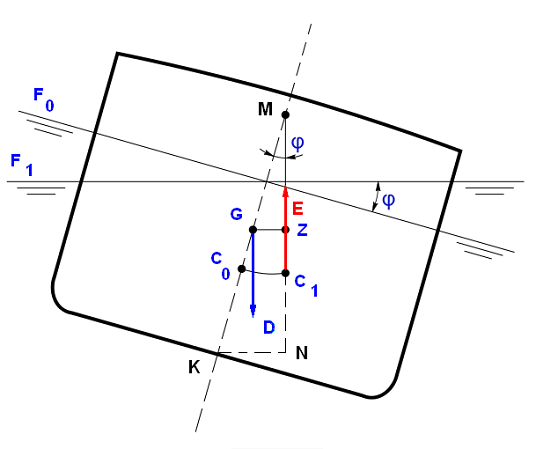

Man kör ju inte ’’soppatorsk’’ med slagskepp på oceanerna! (Tumregeln är ungefär 70% brännbart – 30% reserv)
Borodinoklassen är en fransk konstruktion, byggda i St Petersburg med ett deplacement med full last om 14000 ton
och ett djupgående av 8 meter.
Men – redan under byggnaden av fartygen, har flottans Tekniska Kommitté och skeppsvarvens ingenjörer uttalat farhågor
om fartygens stabilitet vid maximalt utnyttjande av bunkervolymerna.
metacentrum och stabilitetskalkyl.png (35.77 KiB) Visad 1222 gånger
Det är just detta problem, som vår berättare, Eugene Politovsky – brottats med dagarna mellan Tangier och Dakar. Och – som
gör honom till en nyckelperson vid kolningen i Dakar.
Hans rapport, till amiral Rozhestvensky, förklarar lakoniskt – att förutom de 1540 tonnen som teoretiskt kan få plats i
kolboxarna, måste varje slagskepp finna utrymmen för en ’’reserv’’. Av minst ....655 – 700 ton!!!
Totalt - 2200 ton bunkerkol...... Hans slutsats i rapporten, är att det enda sättet detta kan göras – är att ta kolen som däckslast!

Den 14:e utfärdar amiralen en Ordermemorandum till alla – att Flottingenjörens Instruktionsmanual för bunkring
och lastdistribution MÅSTE FÖLJAS TILL PUNKT OCH PRICKA!
Kol som inte får plats i kolboxarna, lastas på mässdäck, gångar och i skansutrymmen och huvuddäcket. (main deck).
(Huvuddäcket är inte – väderdäcket, överst och öppet för vind & sjö – utan ett av flera mellandäck. Som bland annat
hyser de tolv 7,5 cm’s barbette-kanonerna; sex på var sida). Alla ligger högt över vattenlinjen.
Allteftersom kol förbrukas i pannrummen – måste motsvarande kvantitet ur ’’däckslasten’’ prompt överföras
till kolboxar där plats finns. Förbrukningen sker bilateralt – så att igen slagsida uppstår.
Fria vätskor i tankar (det handlar om i huvudsak om matarvatten för ångpannorna) får bara tas ur EN tank i sänder –
tills den är tom, så att vågrörelser bara uppträder i EN vattentank åt gången.
Allt rörligt tyngre gods – måste surras hårt så att ingen rörelse uppstår.
Alla ventiler (dom små runda ’’fönstren’’) hålls permanent igenskruvade med stormlucka säkrad

Amiralens första fråga till Politovsky var: Vad tror Ni om detta? Kommer vi att kapsejsa?

.....Amiralens första fråga till Politovsky var: Vad tror Ni om detta? Kommer vi att kapsejsa?.....
Politovsky: Näe - t r o l i g e n inte......OM huvuddäckets ventiler och kanonsköldar håller vattnet ute. Men – om bara en
eller två springer upp – och vattnet strömmar in är det ’’Godnatt’’ för oss.... :roll:
Låt oss hoppas, att vi inte möter hårda motvindar med hög sjö – för då kan det bli farligt......
