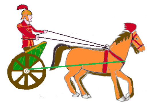

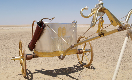

Man tyckte ju att det var så praktiskt med ok. En pinne mellan oxarna, som höll en annan pinne som sitter fast i kärran. Det var så enkelt att få kärran att fungera då. Det svåra var att få hästarna att dra bra.
Men man gav inte upp utan hittade rätt snart ett knep som fungerade hyfsat så länge man drog lätta saker: Man band fast oket med ett rem runt halsen. Troligen märkte man rätt snart att det fanns nackdelar i detta: Med en rem med tryck runt halsen kan det bli svårt för hästen att andas. Om de forntida draghästarna gick med konstans and-täppa eller inte har varit ett tvistemål i mer än 100 år. I början av förra seklet gjorde man rekonstruktioner av romerska selar som visade att de tryckte mot strupen. Idag tror många att rekonstruktionen gjordes felaktigt.
Hästen kvävs bara om remmen sitter för högt. Får man den att sitta lågt, i höjd med dragpunkten som visas på bild ovan, kvävs hästen inte. Det finns en del enkla sätt att få remmen att hamna där. Ett är att inte lägga oket över manken utan över ryggen. Då åker remmen nedåt en bit. Därutöver kan man göra ok med långa fina böjda bågar på var sida om hästen. Då kan man sätta remmen längre ned och den hamnar lägre runt halsen.
Det enklaste är emellertid att sätta på en rem till, en rem som fortfarande finns i utrustning runt halsen: Man sätter en rem från halsremmens lägsta punkt, ned mellan frambenen och fäster den i gjorden. Då kan inte dragremmen glida upp och man har fått en konstruktion som rätt mycket liknar de selar grönlandshundarna drar med.
De antika selarna hade andra problem än kvävnings-risken, och det handlar om vektor-lära. Man hade ett rep om halsen, från vilket kraften går uppåt till oket på ryggen. På ryggen byter kraften riktning och går nedåt till vagnens hjulaxel. Det betyder att belastningen på såväl rygg som bringa blir större än den kraft hästen drar med. Det är inget bra.
Med tiden gav man upp och hittade bättre lösningar. Det pågick en hel del experiment under romar-tiden med allt bättre ok, men det största genombrottet kom när man gav upp försöken med ok och började om.

Jag tror de första som tänkte nytt var några kinesiska bönder som tröttnade på alla remmar och på att hästen inte kunde dra så mycket som man tycker att han skulle kunna. Bönderna ville nog inte dra en kärra vid försöken utan en årder eller annat som inte flyttar sig själv och inte behöver bäras.
Ena bonden placerade oket framför hästens bringa istället för på dess rygg och höll upp det med en rem över manken. Det finns gamla målningar som visar på den lösningen. Det gav bättre dragegenskaper men kändes nog lite klumpigt ändå. Den andre bonden lade helt enkelt en rem från redskapet, runt hästens bringa och tillbaka till redskapet. Det behövdes förvisso några remmar som höll upp dragremmen som ju annars trillade till marken så fort den blev slak, men det kändes som ett billigt pris.
Och – voila
var född. Det blev en bestående lösning på några tusen års bekymmer.
Bröstselen verkar dyka upp i Kina sådär 400 f.kr. och kom till Europa under tidig medeltid.
Principen med en rak linje från dragpunkt till vagn gör att hästen kan dra tyngre men ger nackdelen att oket inte längre bär upp kärran. Därför verkar man ha gett upp att dra kärror med par-hästar. Parhästar har sedan dess, med några få undantag, dragit vagnar, släpor, slädar och liknande som inte behöver bäras upp. Kärran fick en ensam häst dra. Där är det enklare att ordna bärandet.
Stången från vagnen och framåt blev emellertid kvar. Den har fortfarande en viktig uppgift: Den sitter fast i framaxeln och behövs för att styra och bromsa vagnen. En del av det nya blev alltså att man separerande dragandet och styrandet.
Emellertid är har även bröstselen begränsningar. Den sitter lite för lågt för att ge full kraft och den är i vägen för frambenens rörelser. Mycket av draget kommer av att hästen för fram det framben som för tillfället inte är i marken, vilket såklart minskar styrkan.
Man kom någon stans i Kina - igen - på en lösning även för detta sådär tusen år senare: Man utvecklade det som på engelska heter collar men i Sverige kallas lokor. Det är inte helt samma sak men funktionellt så lika att vi kan avhandla dem tillsammans.
Båda bygger på samma princip: En formstyv krans läggs runt hästens hals och vilar mot skulderbladen. Nu kan man sätta draglinan mitt för dragpunkten och hästen kan ordentligt använda rygg och bakben för att dra. Inget är längre i vägen. Nu kan hästen lägga sig i selen med hela sin kraft.
Nu började nog ett flitigt experimenterande att få de där nya lokorna att sitta bra. Fäste man draglinorna för högt gled lokorna uppåt, skavde på bringan och ströp hästen. Satte men dem för lågt blev det tryck och skav och onödig belastning på manken. Rätt ställe är en tredjedel från lokans nederkant. Där har draglinorna suttit fast i mer än 1000 år och de flesta lokor har sedan dess suttit bra. Fast det finns såklart undantag: En del hästar med underliga vinklar på sina bogar kan fortfarande ha problem att dra bra med lokor.

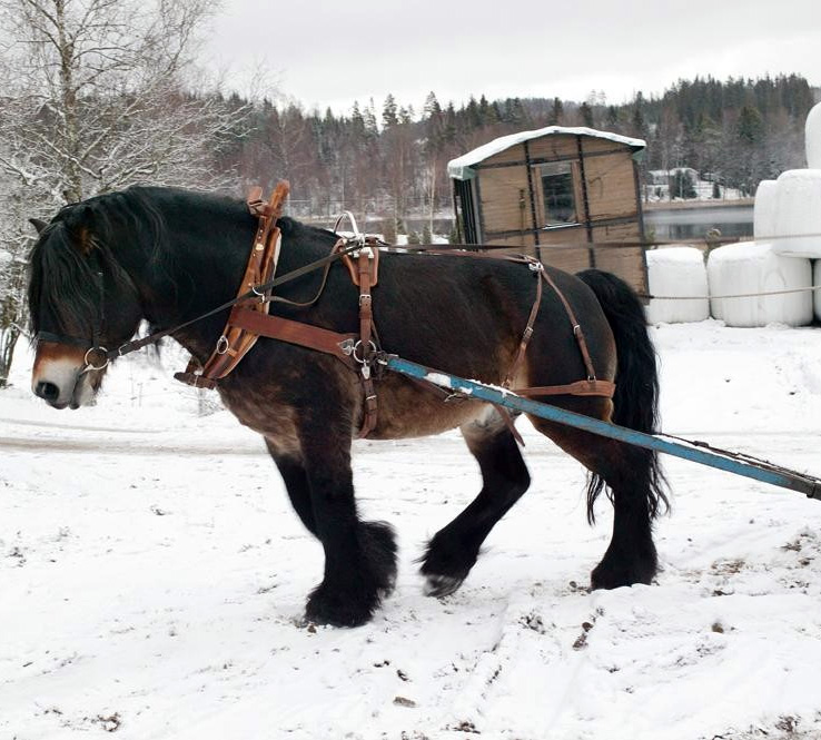

Intressant länk! På svenska är loka dock de trä som ligger an mot hästen. Namnet rankbåge är nytt för mig, jag har aldrig hört något namn på den. Jag visste inte att den fanns i norra Sverige och int i Finland heller. Jag förknippar den med Ryssland och tydligen är det den vägen den kommit till Finland.
Konstruktionen är genial! Det är förvånande att den aldrig nådde hit.

Jag antar att texten är skriven av en museumsperson som inte är en hästkarlMarkus Holst skrev: ↑22 oktober 2018, 18:58Intressant länk! På svenska är loka dock de trä som ligger an mot hästen. Namnet rankbåge är nytt för mig, jag har aldrig hört något namn på den.
http://beta.biblioteken.fi/fraga/finns- ... teratur-om
http://www.saob.se/artikel/?unik=R_0259-0009.5JB9
I östra delarna av Finland - jag bodde där vissa delar av mitt liv på en gård där man hade både arbets- och travhästar och lärde mig det lilla som jag vet om hästutrustning - kallas däcklarna "setolkka" vilket är ett direkt låneord från ryska "седёлка", "sedjolka". I teorin kan jag fortfarande spänna utrustningen på en häst
