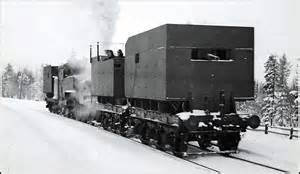

Försöker med ''Boden'' igen - med ksp m/36?, Varjag
Re: Quiz: pansarhistoria
Inlägg av Stellan Bojerud » 24 december 2014, 13:43
Javisst, Varjag. Luftvärnsvagnen i ptåg BODEN. Dubbel 8 mm lvksp m/36. Ptåg BODEN byggdes av SJ huvudverkstad Notviken och opererade på Haparandabanan. Jag minns att jag som grabb såg pansartåget stå och rosta på ett stickspår på Bodens Tygstations område öster om Trångforsbron.

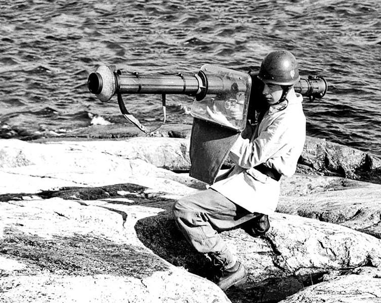

Raketgevär m/51 kaminröret. Att rikta lvksp m/36 lvdbl krävde inga krafter.

Raketgeväret kal 8,1 cm fanns i två versioner. m/49 och m/51. Sistnämnda var fällbart och veks på mitten. Att fotot visar m/51 framgår av den korta bärremmen under främre delen. En likadan fanns under bakre delen. "Knäet" där raketgeväret veks, kan svagt ses bakom plexiglasskärmen. Rg var lynniga vapen. De avfyrades elektriskt. Avtryckaren påverkade en dynamo i handtaget. Det hände att det blev klick, men dynamon fungerade även när avtryckaren släpptes och då kunde skottet gå. Plexiglasskyddet skyddar skytten från att få krutrester i ansiktet. Saknades sådan skärm tog men på sig gasmasken och skruvade bort filtret.
Rörande lvksp m/36 sköt man växelvis med de båda pjäserna.
Ny fråga kommer.

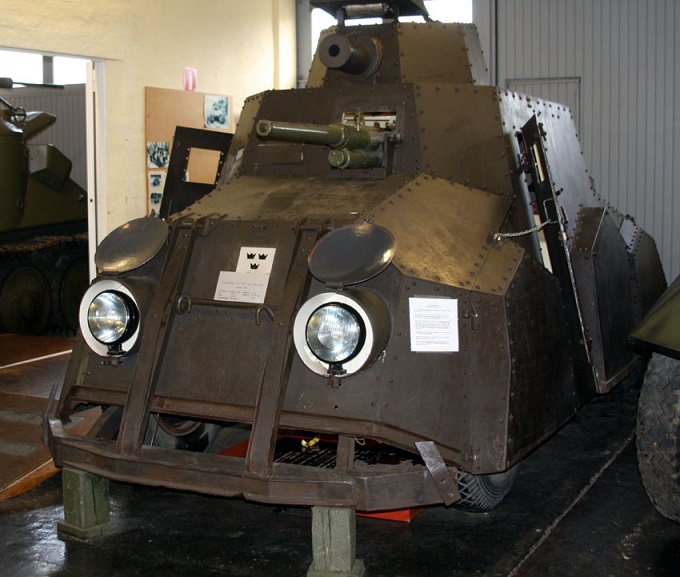

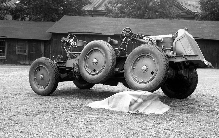

En snäll Julaftonsfråga. Vad detta är kan många. Men är fotot taget framifrån eller bakifrån?

Landsverk L 170 - Pansarbil m/29, även kallad ''Paddan'' p.g.a. dess glosögon gissar man - Varjag
Inlägg av Lasse O » 25 december 2014, 11:54

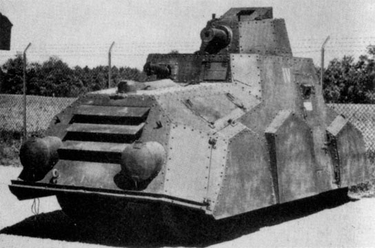

Bilden visar fordonet bakifrån. Lustigt nog sitter alltså kylaren bak på bilen men den kom väl aldrig upp i sådana hastigheter att brist på fartvind hade någon betydelse för motorns kylning.

Inlägg av varjag » 25 december 2014, 12:08
Lasse Odrup skrev:Bilden visar fordonet bakifrån. Lustigt nog sitter alltså kylaren bak på bilen men den kom väl aldrig upp i sådana hastigheter att brist på fartvind hade någon betydelse för motorns kylning.
Tack Lasse - således i hufvudsak afsedd för - reträtt??? :)

Inlägg av Lasse O » 25 december 2014, 16:09
Bilen var ju försedd med en kanon framåt och kanske berodde det arrangemanget på att motorn av utrymmesskäl fick placeras i bakänden?
Den nedre bilden visar alltså bakändan till höger och är den artilleritraktor av modell Pavesi som låg till grund för bilen.

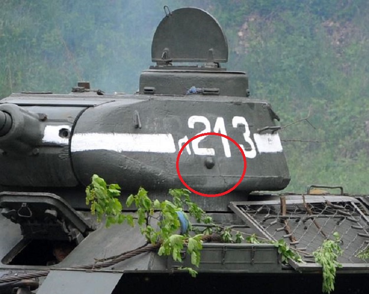

Då försöker vi med en skruv- och mutterfråga. Vad är det för grej innanför den röda cirkeln?

Inlägg av MD650 » 26 december 2014, 08:31
Skyddslock för ett "pistolhål"????

Inlägg av Lasse O » 26 december 2014, 14:33

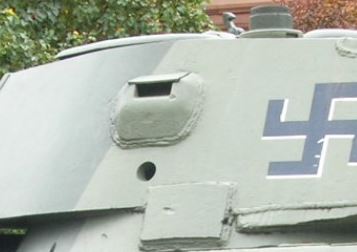

Visst är det så. Pluggen hänger i en kedja, ungefär som en badkarspropp och petas ut under det sista heroiska motståndet. Det finns en motsvarande på andra sidan av tornet men där har laddaren en siktspringa så att laddaren kan rikta sitt vapen.
Vilken nytta man har av skottgluggen på vänstra sidan står skrivet i stjärnorna och tror att på de sista vagnarna var pluggen fastsvetsad.
Bilden visar motsvarande anordning på en T-34/76.
