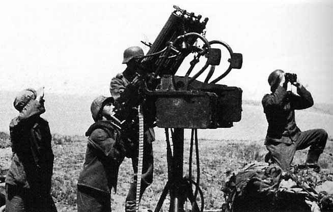

Per menar antagligen den här pjäsen, fyra Maksims i Lv-lavettage (M-4) - fanns även i dubbellavett (M-2)
och enkel. På lastbilar, fartyg m.m. M-4 måste ha varit oerhört tung och klumpig att arbeta med och
komplicerad.....mvh, Varjag
timthorn
Inlägg: 51
Blev medlem: 16 april 2005, 15:37
Ort: Motala
Inlägg av timthorn » 17 januari 2006, 11:36
Är det tyskar på bilden eller ser jag helt fel!!!
Inlägg av varjag » 17 januari 2006, 12:44
timthorn skrev:Är det tyskar på bilden eller ser jag helt fel!!!
Nej du ser helt rätt - det är tyskar vid en erövrad rysk pjäs, t.o.m. troligen en tysk
propagandabild då killarna verkar 'filma' för kameran. Dom hade själva bättre
grejor än detta åbäke......Varjag
