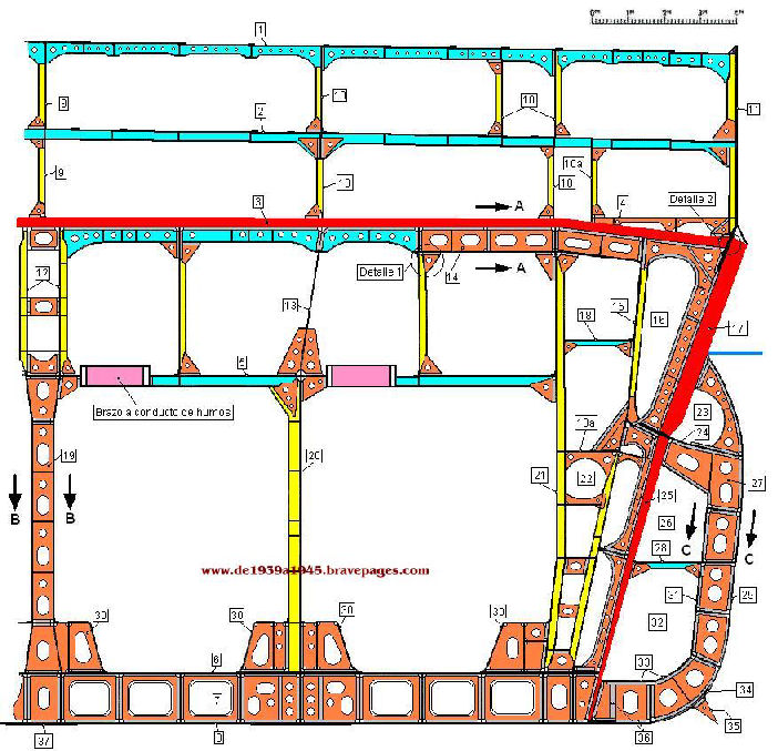

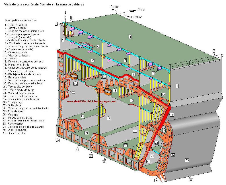

Re: Pansarapplicering
http://www.de1939a1945.bravepages.com/t ... aestra.htm
Intressant sida med konstruktionsbilder på Yamato (för er som kan spanska)
VARNING! Pop-up fönster
