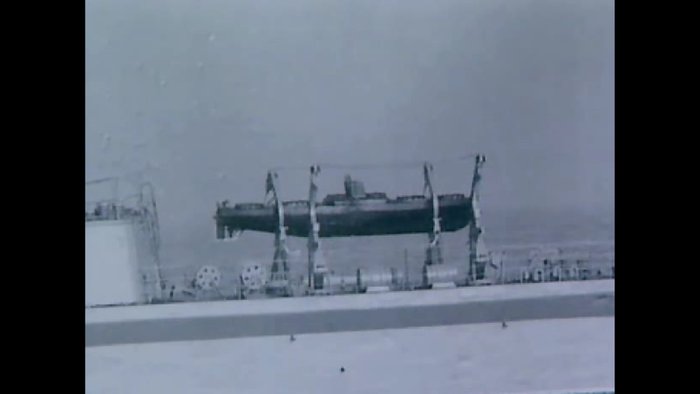

Rickard, Du hade rätt:
TT Nyhetsbanken:
fredag 1983-04-29
ANKA
GÖTEBORG (TT) BILDEN PÅ DEN ''SOVJETISKA MINIUBÅT'' SOM
PUBLICERADES I FLERA TIDNINGAR PÅ TORSDAGEN VAR EN REN
TIDNINGSANKA, ENLIGT MARINSTABEN I STOCKHOLM.
- DET ÄR ABSOLUT INGEN NY MINIUBÅT, UTAN ETT SLAGS MINSVEPNINGS
DEN ÄR YTGÅENDE OCH SAKNAR ALLA TEKNISKA MÖJLIGHETER ATT DYKA,
SÄGER WYN ENQVIST PÅ MARINSTABEN TILL GÖTEBORGS-POSTEN.
BILDEN TOGS AV MARINEN UNDER EN WARSZAWAPAKTSÖVNING I ÖSERSJÖN I
AUGUSTI 1981. ENLIGT TIDNINGARNA SKULLE MARINENS EXPERTER
FELAKTIGT HA TROTT ATT DET RÖRDE SIG OM EN MINSVEPNINGSFARKOST
OCH FÖRST NU KOMMIT FRAM TILL ATT DET ÄR EN MINIUBÅT. DETTA
FÖRNEKAS ALLTSÅ AV MARINSTABEN.
- DET ÄR HELT NORMALT ATT ETT LANDSTIGNINGSFARTYG KAN HYSA
UTRUSTNING, TYP MINSVEPARE, FÖR ATT KUNNA SVEPA FARLEDER FRIA
FRÅN MINOR. DEN HÄR SPECIELLA FARKOSTEN, SOM ÄR OBEMANNAD, SÄNDS
IN I FÖRVÄG MOT EN MINERAD KUST, SÄGER WYN ENQVIST.
FARKOSTEN, SOM ÄR CA 10 M LÅNG, KAN SÄNDA UT SIGNALER SOM
AKTIVERAR MINORNA. DEN KAN OCKSÅ BOGSERA VANLIGA MINSVEP.
Frågan blir således om bilden i SVT inslaget var ett misstag eller om den placerades där med flit för att få den Svenska befolkningen att ha en viss uppfattning angående Sovjetiska mini Ubåtar? Kolla på orginal inslaget och fundera på saken ur detta nya perspektiv.

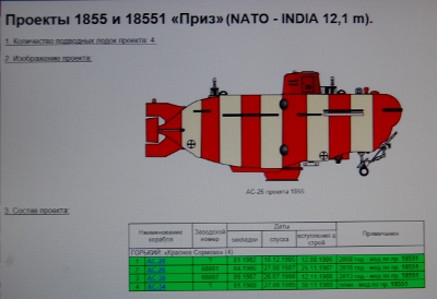

Fast om man sorterar bort alla mindre undervattensfarkoster som av olika skäl gör dem fullständigt orealistiska att användas i militärt avancerade operationer under stridsliknande förhållanden på främmande makts inre vatten - så blir denna "mängd" mycket liten. Kan du nämna några av denna mängd som kan vara aktuell?Thule2 skrev:Och med den mängd olika typer av miniubåtsystem forna Sovjet förfogade över, så kan det varit vilken som helst.
Det är ju en räddningsfarkost som har diskuterats många gånger tidigare här på forumet. Den är långsam, har kort räckvidd, ingen beväpning och inget periskop.Thule2 skrev:Nedan en bild på en intressant miniubåt,
Kan du berätta lite närmare om du anser det finns skäl att tro att denna har använts i svenska vatten?
Bergman skrev:Frågan blir således om bilden i SVT inslaget var ett misstag eller om den placerades där med flit för att få den Svenska befolkningen att ha en viss uppfattning angående Sovjetiska mini Ubåtar?
Först: ovanstående kan ju uppfattas som lite raljant, men jag antar att det inte är avsiktligt då du ju själv har lanserat en omfattande konspirationsteori med en komplott mellan svenska militärer och utländska makter i syfte att illegalt undanhålla svenska regeringar sanningen om att det var sovjetiska miniubåtar. I det perspektivet blir inte så många andra påståenden "märkliga".Thule2 skrev:Så nu skulle även SVT vara en del av försöken att under 15 års tid övertyga svenska folket att det var sovjetiska miniubåtar.
Sedan: gällande det Bergman skriver om ett tänkt syfte är det ju svårt att veta eller ens spekulera. Bilden förekom i olika massmedia, ej enbart i SVT, i slutet av april 1983 och angavs då vara en sovjetisk miniubåt. Det var alltså strax efter ubåtsskyddskommissionens rapport (SOU 1983:13) som pekade ut Sovjet som ansvarig och som ledde till officiell protestnot från Sverige. Bilden på "ubåten" här ovan kom ju från Försvaret, och det är ju tänkbart att den lite indirekt i massmedia skulle hjälpa till att backa upp kommissionens slutsats, sedan kan det ju mycket väl varit i god tro.
Thule2 skrev:Eftersom allting går att granska i efterhand, tror jag knappast att man skulle ta en sån risk, för att senare få dementera uppgiften.
Man kan ju bara notera att detta var precis efter att man från Försvarsstaben lyckats övertyga ubåtsskyddskommissionen om att det existerade en serie "entydiga" bevis mot Sovjet i Hårsfjärden i form av bland annat signalspaning, optiska observationer och hydrofoninspelningar. Dock visade det sig långt senare vid just granskning att dessa "entydiga" bevis, som övertygat kommissionsmedlemmarna, inte höll överhuvudtaget.
Här kan man notera att det uppenbarligen var möjligt att ta ganska stora risker i form av felaktig information, och det skulle ju dröja tolv år innan det avslöjades. Det vet förstås de flesta i dag och 1983-kommissionens slutsatser kan sedan 1995 självklart inte betraktas som trovärdiga - även om det finns nyskrivna böcker i ämnet som anger 1983-rapporten som referens(!), hur märkligt detta än kan låta.
Jag har inte lanserat eller någonsin trott på en komplott. Vad jag menar och har menat hela tiden är att det underrättelse material som inhämtats om vad forna Sovjet sysslade med i våra vatten är gemensamma uppgifter med våra allierade. Och berörda personer vet vad som gäller, och resultatet av det. De är ju ni andra som to.m har pekat ut vissa bl.a officerare för att vara agenter för främmande makt. Det finns ingen kompott eller dold agenda. Vi har haft ett västsamarbete, och för att det skulle fortlöpa ifridoch fröjd så har det som behövt få information fått det. Och bara så mycket som varit nödvändigt. du säger med säkerhet att du vet att det inte fanns några sovjetiska som passar in. Hur vet du det? C Bildt å sin sida pekar uten del olika med säkerhet. Hur vet han det? Men återigen om du vet att det inte var sovjetiska, visa då beläggen för det påståendet. Och visa vilka västubåtar som passar in i stället. Börja med sonar bilden. Du påstår ju att det inte var sovjetiska, då bör du kunna visa det också. Min teori om sonarbilden Bergman nu lagt in är att det är en längre och utvecklad variant av Triton 2. Men jag kan vara helt fel ute, men vad tror du att det är för typ av miniubåt. Att säga att du inte vet, men samtidigt säga att den inte är Rysk det köper inte jag. För om du inte vet , Hr kan du då veta att den inte är rysk.
Tv inslaget tror jag var ett misstag, det lät häftigt och så gick man ut med uppgiften. Ungefär som tidningsartikeln i NSD, här jagade marinen sovjetiska miniubåtar" fast ingen påstått det. Men enligt journalisten så var det redaktionschefen som ville ha den rubriken, fast vi var överens om att jag aldrig nämn någon nation i sammanhanget med Tjuvholmssundet. på en rak fråga från Journalisten ; tror du att Sovjet karlagt våra vatten svarade jag JA, men det är en helt annan sak . Så minsveparen som blev en miniubåt är ett medie misstag, men knappast troligt tänkt som media hjälp att peka ut forna Sovjet. MVH/ Thule
