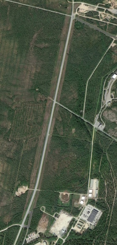

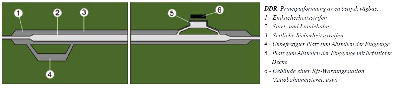

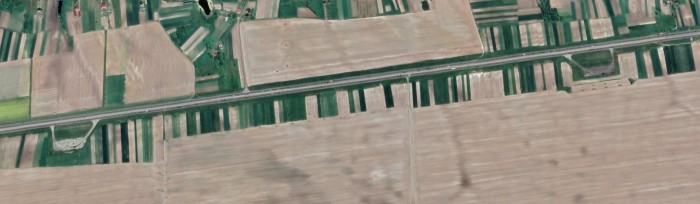

Typutformning av väst- och östtyska reservvägbaser: Finsk reservvägbas i direkt anslutning till Rovaniemi flygbas. Observera att den har ett färdigt stråk (det öppna området vid sidan av rullbanan), jämför med hur nära skogen går vägen i södra änden efter rullbanan. I norr syns en större platta och i söder en kringkörningsväg. Numera ukrainsk reservvägbas strax väster om Krupets. Den sovjetiska utformningen var som synes lite mer påkostad än den finska (eller svenska för den delen) med stora plattor med taxivägar en bit ifrån rullbanan. Detta torde ha varit en standardlösning inom hela WP, jämför med den östtyska utformningen ovan.
