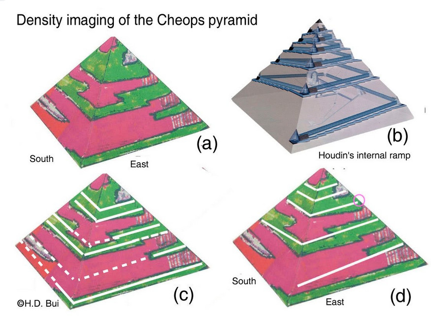

Jag tycker att teorin med interna ramper är mer trolig än andra, och det just för att man inte verkar finna kvarlevor efter ramperna. De flesta teorier försöker väl därför förklara det.
Här ett program om teorin.
Denna teori är också uppdaterad med att just stora galleriet skall ha varit ett system för motvikter, vilket gör det lättare att flytta något upp på pyramiden. Kolla vid 15:20 bland annat.
Men, denna teori fungerar bäst på den stora pyramiden. Den blir på något vis sämre om man har en pyramid där man inte kan upptäcka några inre ramper, eller något motviktssystem.

Problemet med den inre ramp-teorin är väl att man inte hittat någon inte ramp.
