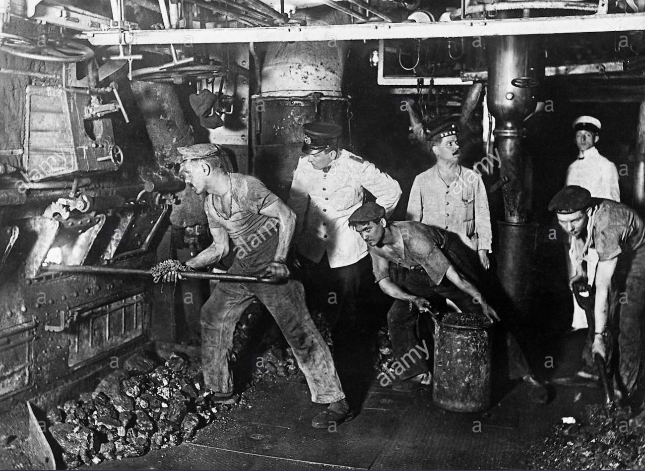

Jag tackar för frågan och beger mig ned i de mörkare regionerna, långt under vattenlinjen på ångfartyg.
Här ser vi en del kolstycken som är lätt att skyffla in och som har bra brännvärde. Men vad kallas kolen när det mest består av pulver och damm..?

Nu fann du en "mörkerman" eller "sotängel" som triggas av frågan. Det är ju en väldigt dramatisk bild. Men jag vill påstå att detta är arrangerat för att åstadkomma just en sådan bild.
Mannen längst till vänster hanterar troligen slejsen men det kan också vara en raka. Fast en raka med så tjockt skaft blir väldigt tung i längden, och inte heller smidig nog så vi går för slejsen. På ett annat sätt är det en typisk tidsbild där man tar bakre handtag i en bar hand men den främre handen skonas från värmen av att man använder en trasselsudd emellan. När Donkeyman gjorde sin entré i kolfyrningens värld en gång för över 50 år sedan fanns det inte på kartan att man skulle arbeta med handskar. Man hade blivit utskrattad om man börjat med sådant.
Men sedan har vi en officer i vit kavaj som intresserat tittar på. Problemet är bara att en maskinofficer aldrig skulle gå runt i maskinrummet i vit kavaj. Och en däcksofficer skulle över huvud taget inte sätta sin fot nere på panndurken. Det var svart svalrock som gällde för maskinofficerar, om man nu över huvud taget hade något uniformsplagg bortsett från mössan. Näste man som hanterar något som ser ut som en soptunna är helt malplacerad. Vad skall det kärlet göra för nytta på panndurken. Där hade man slaggdunkar som man kunde ösa slaggen rätt ned i och de såg inte ut som en soptunna. De två som står i bakgrunden ser också helt och hållet onödiga ut.
Det som ligger under fyrluckan ser ut som ordentlig kol medan det som ligger längst till höger påminner om slagg som mannen där skall skyffla en eller annan plats. Men det är ju omvända platser. Slaggen dras ut från fyrluckan, släcks av och förpassas väck medan kolen hämtas med skyffel från kolboxarna som ligger på sidorna eller bakom. Och man jobbar inte med slejs eller raka rätt ovanför goda kol.
Men så slutligen till frågan. Pulvriserat kol i närheten av damm kallas för stybb. Cinder på världsspråket. Samma uttryck används för sådant som man i gamla tider lade på löparbanor, vilket var i princip samma stoff men gärna uppblandat med ett eller annat.

Donkeyman kan nog berätta vad det är för sorts båt vi är i. Jag vill veta ännu mera - mycket mera - om denna bild. Att den var kraftigt arrangerad såg redan en landkrabba som jag.

Jag googlade slejs, och vad hittade jag? Skalman när det är som bäst: viewtopic.php?t=39756

Riktigt! :D Och stort tack för den fantastiska utläggningen om bilden.
2 augusti 2019, 18:52
Jag brukar alltid lägga in en bild för stämningens skull även om den inte direkt har med frågan att göra vilket var fallet även här, men jag valde bilden eftersom den var av bra kvalité till skillnad från de flesta bilder av eldare som arbetar i sitt anletes svett. Visst är den arrangerad, det är säkert en proffsfotograf med god ljussättning och allt. Bildtexten anger att det är ombord på det tyska slagskeppet SMS von Moltke. Hade helst valt en lastångare men det finns som sagt få bra bilder.

En sådan här bild kan en "nörd" som Donkeyman studera i evigheter och finna nya detaljer. Se på mannen som arbetar med pannan. Han arbetar "left-handed". Man håller alltid ett sådant här verktyg med den starkaste handen/armen i ytteränden. Det är den handen som utför merparten av arbetet och sköter verktyget. Den andra handen är mer stöd och styrning. Men eftersom de allra flesta är högerhänta så har man nog arrangerat så att han i huvudsak skall vara vänd mot kameran.
Under fyrluckan ligger en del nog så stora okrossade kolstycken. Det är inte troligt att man skulle dra fram kol utan att också krossa upp dem så att de är klara för eldning. Men de är ju bra för bildens komposition. Detta är helt säkert taget i hamn. Sedan ser man att fyringsutrustningen på panna är nog så speciell. Se på fyrluckan - den går inåt och så finns det en mekanism där man kan ställa den lite "smygöppen" för att ta in sekundärluft. Askgravsluckorna är stängda och även ganska speciellt konstruerade. Eftersom det är militära prylar kan vi nog räkna med att här ser vi en avancerad utrustning, antagligen med någon typ av forcerat drag. Det sitter en del attiraljer där som Donkeyman inte känner igen. Detta är mer avancerat än vad som satt i en vanlig lastångare.
Inne i ventilatorröret ovan däck, fanns ett handspel med vev och vajer som löpte ned till pannrummet där ''slaggpytsen'' stod. Slaggen spadades ner i pytsen - uppe på däck väntade en eldare/lämpare på klarsignal - sen handvevade han slaggpytsen upp till den lucka i ventilatorn, där han lyfte ut och krokade av den - och slängde slaggen överbord.
Ett hårt jobb - då däcket ofta låg många meter över fyrdurken - och tunnan var tung!
''soptunnan'' - precist cirkelrund och av redig plåt - hävdar jag, var en slaggtunna ….. :wink:
