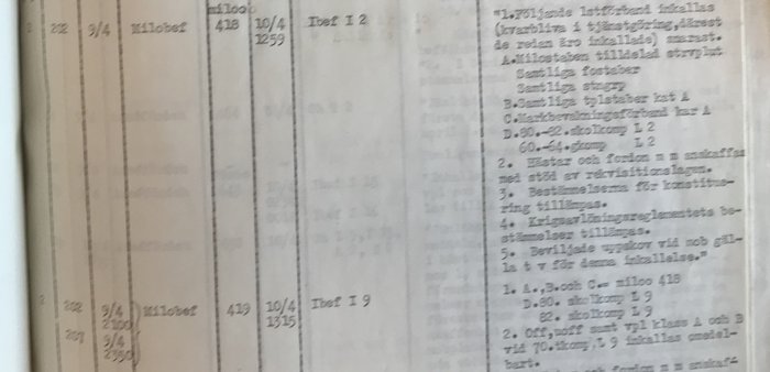

Nu har jag inte räknat, men med 48 strv m/37 var inte några ersättningsvagnar?
Så istället för att stå i depån så kör man dom till Milostaben?
Hittade en lite längre text än bara listan,
Texten nedan är "Milostaben tilldelad strvplut"
Från en bilaga till Beredskapsverket, 2AK
"Högkvartersorder för Armén 9-10 April"
/John
