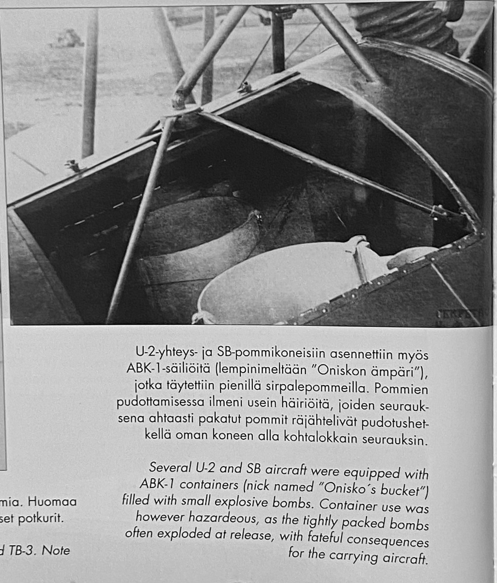

ABK-1 behållare, även kallad Onisko's bucket...(bild från Geusts utmärkta Red Stars 7)varjag skrev:Så det handlar om en hink/spann/ämbar/balja/kar.....ngt i den stilen, som man man helt enkelt travar bomber i (som pinnved) och häller ut genom bombluckorna.......kallas anordningen för Onis'kon ämpäristä - alternativt Onis'kon ämpäriSannerligen en orginell idé.
Med åtföljande risker för flygplan & besättning, som jag skrivit ovan.

Nu.....varjagen har förtjänat en helsikes ''lavett''ABK-1 behållare, även kallad Onisko's bucket...(bild från Geusts utmärkta Red Stars 7)
Sök där Du står -- shu shtupid swede!
Re: Sovjets Bombkrig mot Finland 1939-40
''Oniski-hinkarna'' står i främre, tydligen modifierade, sittbrunnen på en U-2, ett gammalt Polikarpov biplan från anno ''1928''.
Att flyga omkring med små bomber lösa i en hink - och att osäkra dom och hiva dom över sargen - förefaller otroligt primitivt. Dessutom - grunnar jag på hur dom fälldes från en SB? Den ende som ''åkte cabriolet'' i den typen - var akterskytten. Som - som synes- - hade det trångt nog utan hinkvis med bomber.
Någon ''cluster-verkan'' (mass-salva) - blir det sannerligen inte. Termen ''ampullary......cluster'' förvillar mig.
Ampulla, var egentligen ett romerskt slutet kärl för vätskor - vilket verkar logiskt för distribution av kemiska stridsmedel - såvitt man inte hade förbättrade typer (ABK-3) - passande i bombschakten på en DB-3 eller SB?
The first ampullary bombing cluster ABK-1
De som användes under Vinterkriget - innehöll små brand-och/eller-sprängbomber om 2½ resp 8 kilo. (igen enl. Geust)Tydligen utvecklat för kemisk krigföring

Bomb i hink - släpptes genom hål i durken...? Borde gå att ordna.

U-2, kan det vara det som de i en bok om Stalingrad kallade för "symaskiner"? De flög över grytan då och då för att störa och kasta ut lite bomber.
АБК-1
Det känns som om att en hink vore för primitivt, t.o.m. för bolschevikerna. Trålfisket gav:
http://crimso.msk.ru/Site/Crafts/Craft20003-3.htm
Första hiten här: Jobbet blockerar sidan.
Kan inte de som kan lite ryska tråla vidare härifrån?
Och - vår Luxemburg-trålare kommer sällan hem utan fångst! Denna gången är det läckerheter som k a n vara förklaring till mina frågor.
Hans första länk, visar bilder av standard bombmagasin på bombplanet SB för 6 stycken 100- eller 50-kgs vertikalt upphängda bomber.
Förutom de - finns bilder av upphängning horisontellt, av 2 x 250 kg - eller 1 x 500kgs-bomb, alltså en helt annan inredning.
Men - vidare bilder av en ''bombkasett'' - också kallad ABK-1..... - som upphängs vertikalt i bombschaktet. En närbild underfrån på den upphängda kasetten....
Jag t r o r - att Hans lett oss på spåret till en mera raffinerad ''Onisko-hink'', då kasettcylindern antagligen kunde fyllas med små bomber. U-kramporna under kasetterna i bilden ovan kunde frigöras från låsningen - och presto - ramlar innehållet ur.....DET accepterar jag som en clusterbomb!
Och att - när flera dussin små bomber - trängs om att komma ur cylindern - kan jag mycket väl föreställa mig förekomsten av ''förtändare'' som ledde till skador på/förlust av - hela bombplanet
I ''sprängutförande'' - förefaller ABK-1 mest vara avsedd mot trupp på marken, medan den i ''brandversion'' - borde haft god verkan mot t.ex. finsk träbebyggelse.
Solkungen skrev:
Ja just dom...Nähmaschinen på tyska. Också Nachthexen, Natthäxor - små irriterande fpl som p.g.a. sin lilla motor - en 5-cylindrig ''symaskin'' på 100 Hk - flögs på natten över alla fronterna, inte bara Stalingrad utan hela vägen till Berlin. Ofta - var piloterna unga flickor!U-2, kan det vara det som de i en bok om Stalingrad kallade för "symaskiner"?
Jodå. Men att ligga på knä i ett supertrångt fpl, aptera bomberna - och pilla ut dom genom hålet (mot fartvind) - tror jag är en mindre trolig metod. Ehuru - OM du har rätt - en ''mycket rysk metod''av lampros » tor maj 03, 2012 6:20 am
