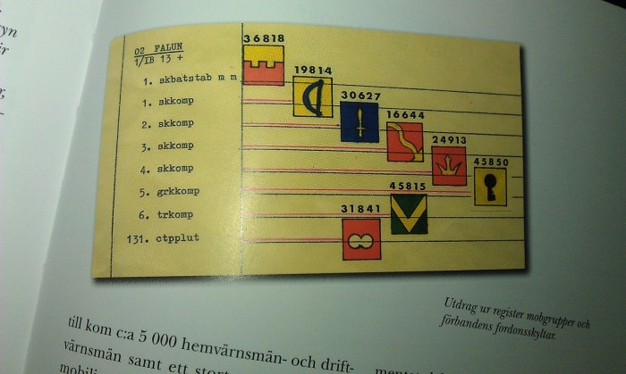

Som av en slump hittade jag den här bilden i boken Dalregementet 1950-2000 En minnesbok, när jag egentligen letade efter annan information. Bilden återfinns i kapitlet "krigsorganisation", underrubrik "krigsförbandens mobilisering" och visar, som bildtexten och texten i bilden säger, fordonsskyltar för de kompanier som ingick i 1.skbat/IB13. Texten "02 FALUN" i bilden anger vilken mobgrp som ansvarade för bataljonen (jfr mitt inlägg i denna tråd: viewtopic.php?p=613133#p613133 )Forskaren skrev:Ja, om det hade funnits förbandstecken för varje krigsförband, borde man ha hört talas om förteckningar eller listor över sådana förbandstecken - precis som det fanns utrustningslistor, personaltabeller, krigstelefonkataloger, förteckningar över anropssignaler (FAK, FAL o.s.v.) osv...Lasse Odrup skrev: ...Det är förstås tänkbart att varje förbandschef vid mobilisering hade möjlighet att designa sina egna förbandstecken men under mina 34 år i yrket har jag aldrig ens hört ryktas om något sådant.
Om någon vet mer så är åtminstone jag tacksam.
/Mvh Forskaren
Fordonsskyltarna på bilden är stiliserade varianter av sockenvapen från socknar i Dalarna. Till exempel så är den svarta nyckeln på gul botten är alltså Leksands sockenvapen, vilket användes för utbildningskompaniet Leksands kompani. Övriga skyltar vill jag inte uttala mig om. Det stående gula svärdet kan t ex vara Äppelbo socken = utbildningskompaniet Västerdals kompani, men när jag gjorde lumpen 96/97 i Falun så användes ett gult äpple på blå botten som symbol för det kompaniet.
Det finns ingen angivelse i boken om när i tiden kortet på bilden var aktuellt men förekomsten av en cykeltransportpluton (ctpplut) kan åtminstone ge en fingervisning.
Regementets utbildningskompanier och dessas användning av sockenvapen för er som till äventyrs inte vet allt om dalregementet:
http://hooga.se/01_dalregementet/socken ... nierna.htm
Det har tidigare i tråden framförts tanken att dylika skyltars förekomst i mobförråd skulle ha en funktion enbart i samband med KFÖ:er. Det som jag anser talar emot detta är:
1) Själva existensen av registerkortet som visas på bilden. Det är tydligt att det tillhör en mobgrp och att det har varit ett levande dokument när det var giltigt. Symbolen för Leksands kompani är infogad ovanpå en tidigare symbol (ni ser ju kanten) vilket tyder på att kortet varit föremål för omplanering.
2) rubriceringen i anförda bok.
3) förekomsten av fordonsskyltar som inte motsvarar de fredstida utbildningskompanierna. Till exempel den svarta pilbågen på gul botten. Om skyltarna enbart var till för fredstida krigsförbandsövningar, där man övade en GU-bataljon åt gången, så hade det räckt med skyltar för de fredstida utbildningskompanierna. Men uppenbarligen har någon sett ett behov av att skapa skyltar även för andra kompanier.
Min tanke angående sådana här fordonsskyltar är att man en gång i tiden färdigställde sådana, att användas av mobiliserade krigsförband. Sedermera så har man ändrat inställning till förekomsten av sådan skyltar och utifrån ett underrättelseperspektiv avskaffat dem.

Tack för mycket intressant inlägg. Där ser man... ibland får man ändra sin ståndpunkt.
En fråga: Är det fältpostnummer som man ser ovanför fordonsskyltarna?
Re: Förbandsskyltar från I5 Östersund
Jag har faktiskt ingen aning. Det framgår inte heller av boken.Forskaren skrev: (---)
Intressant inlägg. Det kanske är förbandskod?
