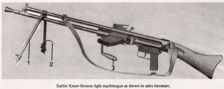

Vännen peeved var vänlig nog skicka några bilder ur en av Knorr-Bremses försäljningsbroschyrer , varav framgår att deras MG 35/36 i början var identiskt i stort sett med den förbättrade LH 33 som Hans postade bild på den 27/9. Den variant man försökte sälja till Frankrike (!? köpte dom några?) är däremot annorlunda med 90-gradigt gasavtag och ser mera fältmässig ut än LH 33. Varjag
knorr-bremse 3.jpg (10.25 KiB) Visad 4538 gånger
knorr-bremse 1.jpg (23.97 KiB) Visad 4538 gånger
