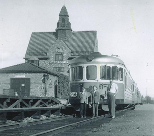

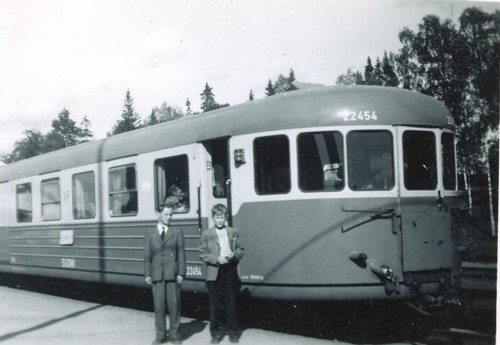

Haparanda - Tornio ToR
Hittade lite i mitt gamla fotoalbum:Donkeyman skrev:Stämmer bra. Och på den tid det gick persontåg kunde man åka Svenskt tåg till Tornio eller Finskt tåg till Haparanda.
1) Övre bilden: Finsk rälsbuss Tornio - Haparanda.
2) Nedre bilden: Svensk rälsbuss Haparanda - Tornio.
- Bilagor
- Scan10037.JPG (52.14 KiB) Visad 2642 gånger
- Scan10038.JPG (40.77 KiB) Visad 2642 gånger
