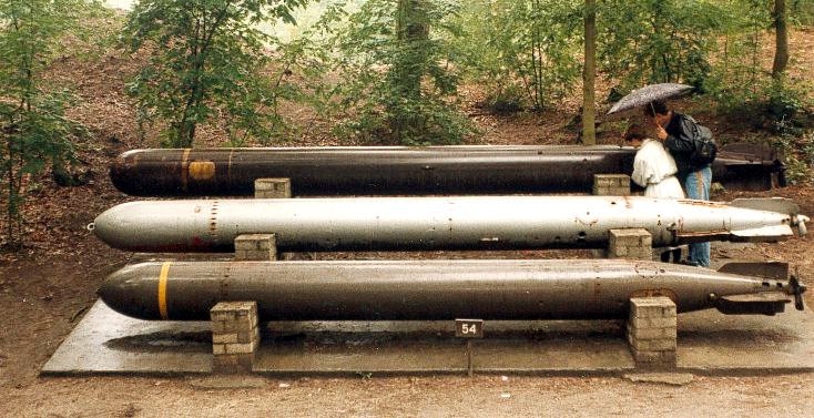

Här har vi tre torpeder. I mitten en G7e, bakom den en G7a och i förgrunden (tror jag?) den ngt mindre G7v.
Innan vi skrattar oss fördärvade om slagskepp och en torped, bör vi erinra oss att italienska grodmän red in på Maiale 2-mans''torpeder'' och lade en 300kilosladdning vardera - under kölen på HMS QUEEN ELIZABETH och VALIANT i Alexandrias hamn. Bägge slagskeppen sjönk. (Men bara 2½ meter - där tog sjöbotten emot :) )
De nya torpederna var i första hand avsedda för de kommande ubåtarna. Vi får inte glömma, att Tyskland i Versaillesfreden förbjudits ha ubåtar. Och att byggnation av ubåtar började först efter Hitlers maktillträde 1933 i rent trots mot sagda fredsfördrag.
