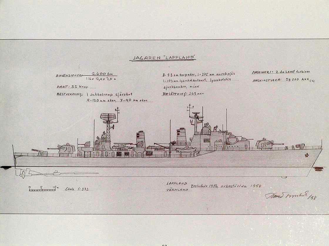

Det är nog ganska allmänt känt inom detta forum att Marinen i och med 1958 års försvarsbeslut tvingades skrota två st jagare av Hallandsklass som var under byggnad. Däremot är det nog inte lika känt att dessa två jagare inte skulle ha blivit helt identiska med Halland och Småland. I boken "Från Ingegerd till Visby" av Bengt Forssbeck kan man se hur Lappland förmodligen skulle ha sett ut om hon hade tillåtits byggas färdig. Som synes så har närlv reducerats från 2 st 57:or i ett dubbeltorn framför bryggan samt 6 st enkla 40 mm som på Halland till totalt 7 st enkla 40 mm. Tre av dessa återfinns framför och vid sidan av bryggan, de övriga fyra återfinns midskepps och akteröver precis som på Halland. Övriga synliga skillnader är att ubåtsjaktsystemen reducerats från två fyrställiga 375 mm auraklavettage längst förut på backen till endast ett auraklavettage. Denna reducering av ubåtsjaktbestyckningen liksom reduceringen av närlv föröver kan jag bara tolka som att man velat öka bärigheten på förskeppet jmf med Halland. Är det någon som vet om man hade problem med bärigheten av förskeppet på Halland och Småland, dvs. tog de mkt vatten över sig i hård sjö? Man tycker ju att den förhöjda backen borde eliminerat sådana problem, men jag kan inte tolka bestyckningen av Lappland på annat vis. I övrigt så kan jag bara se att en 103 mm lysraketautomat tillkommit längst akterut på halvdäck, men den hade nog snart fått ge vika för en liten helikopterplatta precis som på Halland. Standarddeplacementet är reducerat med 190 ton i jmf med Halland (2,600 ton mot 2,790 ton för Halland), och besättningens storlek är reducerad med 21 man (från 290 till 269). Lappland skulle tydligen också ha varit ca 5 m kortare än Halland.
Någon som vet exakt (i procent) hur långt man kom med färdigställandet av Lappland och Värmland (och Älvsborg)?

- Från boken "Från Ingegerd till Visby"
- Lappland 1958 004_reduced.JPG (139.38 KiB) Visad 5038 gånger

Frågan är hur mycket höjd man tagit i konstruktionen för nya vapensystem som man tog på Halland.
När halland gjorde långresor 80-82 tappade hon sin Aurak pjäs in i bryggan i orkan utanför Mallorca. Bärigheten i förskeppet kunde avhjälps med att bygga ett förskepp mer utfallande i likhet med Spica båtarna. Svenska örlogsfartyg från 50-talet var alla rätt skarpa i förskeppet, se tex på Plejaderna.
Minskningen av närlv kan ges två förklaringar, 1/ som sagt minska toppvikten (problemen med Ögd-klassen) eller 2/ Den dubbla 57an levde inte upp till förväntningarna, enl. en bekat som tjänstgjort på pjäsen så var den rätt omständig att jobba med.

Du menar att man förmodligen lagt in mer reservdeplacement för ev. framtida modifieringar och moderniseringar än vad man gjorde betr. Halland? Ja, det är nog en mkt trolig förklaring.Frågan är hur mycket höjd man tagit i konstruktionen för nya vapensystem som man tog på Halland.
Jag visste inte att detta hade hänt Halland. Kan inte hitta ngt om detta i boken Jagare heller, men tack för infon. Kunde man rädda pjäsen, eller gick den förlorad i vågorna? Ändå så var väl Halland's "långresor" tror jag betydligt reducerade i jmf med Älvsnabbens. Jag vet att man inför långresorna 1980-82 även tog bort den stora luftspaningsradarn PS-47 på aktra överbyggnaden och ersatte denna med en mindre och modernare från Ericsson.När halland gjorde långresor 80-82 tappade hon sin Aurak pjäs in i bryggan i orkan utanför Mallorca. Bärigheten i förskeppet kunde avhjälps med att bygga ett förskepp mer utfallande i likhet med Spica båtarna. Svenska örlogsfartyg från 50-talet var alla rätt skarpa i förskeppet, se tex på Plejaderna.
Ja, det var nog en kombination av dessa som var förklaringen till reduceringen av närlv på Lappland.Minskningen av närlv kan ges två förklaringar, 1/ som sagt minska toppvikten (problemen med Ögd-klassen) eller 2/ Den dubbla 57an levde inte upp till förväntningarna, enl. en bekat som tjänstgjort på pjäsen så var den rätt omständig att jobba med.

Det jag undrar är fämst om man på ritbordet tagit hänsyn till teknik utvecklingen vilket man hade råd att göra med halland men inte med Ögd.
Är det nån som grottat i Krigsarkivet för se de riktiga konstruktionsritningarna?

En intressant sak med Lappland och Värmland jag noterade på skissen är antalet sikten till artilleriet, på Småland ser man 2, Arten på bryggan och en EL-RIS "motsv" bakom PS-57 antennen men på Lappland ser jag fyra dvs en fördubbling av luftförsvars kapaciteten!,

Intressant som sagt var, men med all respekt Psilander - jag tror inte man kan säga att luftförsvarskapaciteten är fördubblad bara för att det finns fyra sikten på Lappland i stället för två som på Halland. Man måste komma ihåg att Halland hade nästan lika många 40 mm pjäser och dessutom en helautomatisk dubbel 57 mm pjäs i pansartorn. Det man kan säga är fördubblat är väl vad man kallar 'redundancy' på eng. (vet inget bra svenskt ord), dvs. att även om t ex två sikten skulle vara utslagna så behöver man ändå inte gå över till pjäsvis riktning av kanonerna (vilket man i detta fall skulle behöva på Halland).En intressant sak med Lappland och Värmland jag noterade på skissen är antalet sikten till artilleriet, på Småland ser man 2, Arten på bryggan och en EL-RIS "motsv" bakom PS-57 antennen men på Lappland ser jag fyra dvs en fördubbling av luftförsvars kapaciteten!,

Lappland: 7 st 40 mm pjäser m/48 med en eldhastighet av 240 sk/min och en projektilvikt av 0,96 kg = 7 x 240 x 0,96 = 1.612,8 kg/min
Halland: 2 st 57 mm pjäser m/50 med en eldhastighet av 120 sk/min/eldrör och en projektilvikt av 2,55 kg = 612 kg/min
plus 6 st 40 mm pjäser m/48 med en eldhastighet av 240 sk/min och en projektilvikt av 0,96 kg = 1.382,4 kg/min
612 kg/min + 1.382,4 kg/min = 1.994,4 kg/min
(siffrorna betr. eldhastighet och projektilvikt hämtade från http://www.navweaps.com/Weapons/WNSweden_Main.htm)
M.a.o. så kunde Halland's närluftvärn teoretiskt leverera nästan 400 kg mer skrot per minut än vad Lappland's kunde, eller nästan 25 % mer. Dessutom så tillkommer det faktum att 57:orna på Halland hade längre räckvidd i både avstånd och höjd än 40 mm pjäserna och därför kunde öppna eld tidigare och bekämpa ett mål under längre tid. Allt detta sammantaget gör att jag tycker det är fel att säga att luftförsvarskapaciteten är fördubblad på Lappland jmf med Halland bara för att man har ytterligare två sikten. Möjligen kan jag hålla med om att den är förbättrad, men knappast fördubblad.

Ja, naturligtvis är det bra med flera sikten om det flera hot som måste bekämpas samtidigt, men vi kan ta en annan jmf då - nämligen hur mkt "skrot" Lappland's resp. Halland's närluftvärn teoretiskt kunde slunga upp i luften per minut.Är benägen att hålla med Psilander här. Det intressanta är inte hur många pjäser man har, utan hur många mål man kan bekämpa samtidigt. Då kan det vara bättre med färre pjäser med flera sikten.

57orna må ha längre räckvidd än 40orna, men hur är det med den effektiva räckvidden? Men, där har du en poäng.
Däremot håller jag inte med dig om att "skrotmängden" är relevant i sammanhanget. Det är knappast troligt att Sovjetunionen hade skickat sitt attackflyg flygplanvis mot våra fartyg, så att utgå från att det hade funnits fler mål än fyra samtidigt är knappast någon högoddsare. Då är det viktigare hur många mål man kan bekämpa samtidigt än hur mycket skrot man får iväg. Det behövs trots allt inte särskilt många 40mm träffar för att plocka ner ett flygplan.
