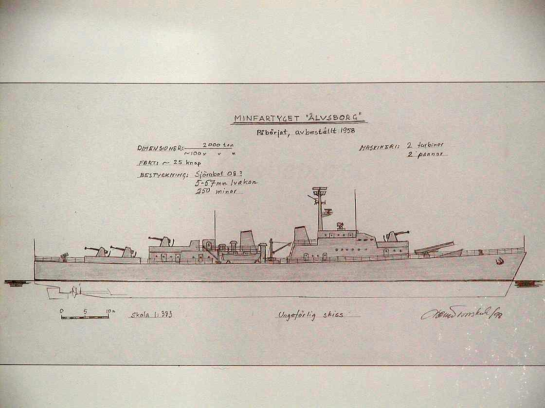

Fast Älvsborg m/1958 skulle väl ersätta Clas Fleming? Tycker inte att minfartygen var onödiga, det var en hel del minor som skulle i sjön när ryssen skulle stoppas. Däremot behövde nog inte alla mineringar ske i hög fart.Perman skrev:Verkar som om vi har ungefär samma uppfattning alltså. Bortsett från behovet att på ngt sätt ersätta Älvsnabben så var nog Älvsborg m/1958 egentligen ett ganska onödigt projekt.
Älvsborg 1958
Bjernevik skrev:
/Per
Jo, det kan nog stämma förresten. Clas Fleming togs ur tjänst 1959 tror jag. Men det fanns nog ett behov av att ersätta Älvsnabben också långt innan hon verkligen togs ur tjänst 1980. Bl a fick man reducera varvtalet på huvudmaskinen de sista åren för att minska slitaget och minimera risken för maskinhaveri.Fast Älvsborg m/1958 skulle väl ersätta Clas Fleming?
Jag menar inte heller att minfartygen var onödiga, men pengarna som man pumpade in i Älvsborgprojektet fram till 1958 års försvarsbeslut hade nog använts klokare om man hade sparat dessa och sedan i stället hade koncentrerat ansträngningarna på att färdigställa åtminstone den av jagarna Lappland och Värmland som man hade kommit längst med på stapelbädden. Men det är alltid lätt att vara efterklok.Tycker inte att minfartygen var onödiga, det var en hel del minor som skulle i sjön när ryssen skulle stoppas. Däremot behövde nog inte alla mineringar ske i hög fart.![]()
/Per
Jag har hört att man fick avbryta en skjutning pga att skrovet inte klarade påfrestningen (någon gång 79-80). Är detta en skröna?Perman skrev: Men det fanns nog ett behov av att ersätta Älvsnabben också långt innan hon verkligen togs ur tjänst 1980. Bl a fick man reducera varvtalet på huvudmaskinen de sista åren för att minska slitaget och minimera risken för maskinhaveri.
/Per
/Otto

CvD skrev:
Om fartyget hade byggts så hade en lämplig modernisering i mitten eller i slutet av 70-talet kunnat vara att lavettaget för RB 08 ersätts med en Bofors 120 mm TAK L/46 (eller "Finntolvan" som den också kallades; världens snabbaste medelsvåra marinpjäs med en närmast ofattbar eldhastighet av 80 sk/min), 57 mm pjäserna på halvdäck ersätts av en 57 mm apjäs typ 7101 (eller L/70 Mk 1 som den kallas internationellt), och de överhöjda 57 mm pjäserna på överbyggnaden ersätts med lika många 40 mm apjäser m/48 (eller L/70). Detta skulle kunna skapa tillräckligt med reservdeplacement för att man också skulle kunna placera en dubbel Bofors 375 mm aurakpjäs av lättviktstyp på halvdäck (precis framför den nya 57 mm pjäsen). RBS 15 tror jag inte hade varit aktuellt för detta fartyg eftersom den inte blev operativ förrän i mitten av 80-talet, och då hade Älvsborg varit ca 25 år gammal (jmf med Hallandsjagarna som också ansågs vara för gamla för RBS 15). En uppdatering och förbättring av spanings- och eldledningsradarsystemen hade naturligtvis också behövts, och en hydrofonanläggning hade inte varit dumt med tanke på ubåtsjaktkapaciteten. Med en sådan HTM hade Älvsborg kunnat vara i tjänst till mitten av 90-talet, och ev. då ersatts av en ny Carlskrona (om vi hade haft råd).
/Per
/Per

Bra liten artikel, med några kommentarer:
Ang en eventuell ombyggnad så är min uppfattning av monternig av LV-rb viktigare än ubj-kapacitet. Som minfartyg är hon HVU och måste snarare lita till sin högrefart för att undkomma ubåtar en ombyggnad av henne under mitten av 70-talet skulle kunna resultera i:
1x 120mm L70 SAk på Baken,
2x1 57 m/70 SAK mk1 på halvdäck
1z Seacat (hellre seawolf eller Seasparrow) framför bryggan
Arte 62 eller 726
PS75 + PS726
Helikopterplatta akterut.
Hon ser ut att ha 2st 57lvakan i bredd akterut.
Arte 62 eller 726
PS75 + PS726
Psilander skrev:
Menar du att hon i skissen skulle ha två st 57:or i bredd på överbyggnaden akterut och två st 57:or bakom varandra på halvdäck? Verkar inte troligt att hon skulle ha haft 4/5 delar av huvudbestyckningen akteröver. Jag tror skissen indikerar två st 57:or i bredd framför bryggan.
/Per
/Per
Ett ubj system skulle nog främst vara för självförsvar, men dessvärre tror jag gör bättre i att sätta fart och låta en förtrupp med Visby och Sundsvall rensa undan ubåtarna och sedan utnyttja farten för att lägga ut mineringen.
Jag tänkte främst på Finntolvan
Seacat är väl det mest troliga systemet, trots att det har precision som en nyårsraket.
Mitt betycknings alternativ
A - 120mm kanon (FInntolva)
B- Rb 07 seacat
X 1st Bofors 57mm L70 (Samma som på rbb/ptrb)
Y - "" -
Akter om pjäsen bara en plattaför lätt Hkp, eventuell bunkerstation om minlasten reduceras. snabbt räcknat kan man få ca 15m i längsled. Jmfr med Vbg som är nästan lika stor.

Jo precis, men det hade nog som sagt ändå varit det enda alternativet vid en ev. HTM i mitten av 70-talet.Seacat är väl det mest troliga systemet, trots att det har precision som en nyårsraket.
Håller i stort sett med, med den lilla skillnaden att jag hellre hade sett en dubbel 3,2 tons 375 mm aurakpjäs i X-position än ytterligare en 57:a. Detta hade även inneburit en viktsminskning och ökad stabilitet, eftersom en 57/70 Mk1 pjäs väger ca 6,5 ton (utan ammo). Viktsbesparingen hade kunnat utnyttjats till att installera ett hydrofonsystem, men tydligen är man i den svenska flottan, i motsats t.ex. till den finska, inte intresserade av att utrusta minfartyg med ubåtsjaktkapacitet.Mitt betycknings alternativ
B- Rb 07 seacat
Y - "" -
Om siffran 2,000 tons deplacement för Älvsborg anger 'full lastat deplacement' så är faktiskt Visborg större med ca 2,700 tons fl deplacement.Jmfr med Vbg som är nästan lika stor.
/Per
