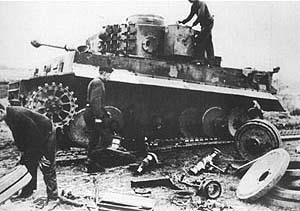

Naturligtvis vet vi inte exakta avstånd men detta urval visar hur illa det var ställt med tillgängligheten.
Vanlig syn:
http://www.wargamer.com/Hosted/Panzer/tigerc.html
- Bilagor
- tiger12.jpeg (23.51 KiB) Visad 2865 gånger

Ett i sanning hårresande exempel, men var det så här illa ställ hela tiden,
finns det siffror på hur många tigrar som under 1943 fick avbryta sina offensiva uppgifter pga mekaniska krångel? Från det här får man ju uppfattning av att sedan de avlastats tågen så hade tigrarna en halveringstakt på 10-20 mil förflyttning.
