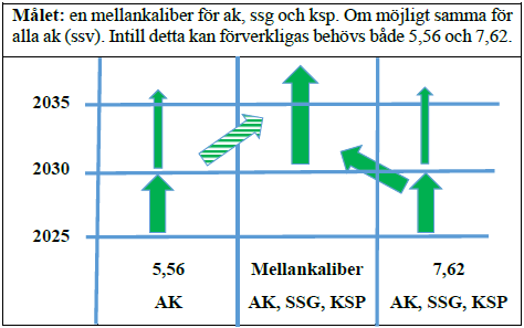

Nu har MOAC 1*, som dessutom är arméchef, fattat beslut i kaliberfrågan.
Sammanfattningsvis innebär det:
5,56 och 7,62 ska under 2020-talet vara Försvarsmaktens huvudkalibrar.
a. 5,56 nyttjas till automatkarbin.
b. 7,62 nyttjas till skarpskyttegevär och kulspruta.
c. 7,62 nyttjas undantagsvis till automatkarbin när krav på verkan och/eller skjutavstånd fordrar detta, eller att inga andra understödsvapen kan nyttjas. Initialt ska dessa undantag föredras för MOAC 1*.
Det intressanta är dock detta:
Jag tror det är första gången man i öppna källor faktiskt skriver att man vill gå mot en ny enhetskaliber. Det är dock inte den amerikanska 6,8x51 man tittar på utan ett europeiskt alternativ. Inte minst för att USA inte släpper designen på sin 6,8 mm projektil.
En annan intressant sak i beslutet är riktlinjen
Säkerställ att vapen kan pipas om till mellankaliber och högre kammartryck.
. Florerade en del rykten om att ak 25 inte skulle kunna modiferas till en ny kaliber med högre kammartryck, men det kan vi nog döda nu. AR 15-plattformens konstruktion gör ju att hela trycket hanteras av patronläge och slutstyckshuvud eftersom pipan inte är svetsad eller nitad i lådan utan "bara" fastskruvad. Så ett kaliberbyte blir då i princip lika enkelt som när ksp 58 blev ksp 58B en gång i tiden.
I underlaget för beslutet står det även en del intressanta saker om den tänkta framtida hotmiljön. Man ser framför sig både luftburna och markgående fjärrstyrda farkoster ("drönare") som kommer behöva bekämpas på ganska långa avstånd och framförallt kunna ha ett bra skydd vilket ställer högre krav på genomslagsförmåga. Därav att man behöver en ehv-kaliber med större effektiv räckvidd som, tillsammans med de riktmedel man ser komma, möjliggör bekämpning på betydligt längre avstånd än "skyttesoldater möter skyttesoldater i svensk granskog".
MOAC 1* står för övrigt för "materielområdesansvarig chef markmateriel". Det är en tillikabefattning för arméchefen och innebär i princip att denne är högste ansvarig för materielanskaffning för markarenan.

Nu när man i något slags undantagsfall kan tänka sig att man för karbiner kommer ha 7,62 kvar, betyder det att vissa förband behåller eller tilldelas AK4 eller kommer den nya karbinen finnas i versioner med 7,62? och när man säger 2020 talet är det inte särskilt länge innan man förväntas införa enhetskaliber?
Bjernevik
Inlägg: 3475
Re: Ny AK
Inlägg av Bjernevik » 6 april 2026, 07:34
Grönis skrev:
5 april 2026, 23:48
Ak 24 är i 5,56x45 och ak 25 i 7,62x51.
Grönis skrev:
5 april 2026, 23:48
FM/FMV ska vara beredda att snabbt följa efter om/när Nato inför en mellankaliber. Projektet SAAT har en projekttid på fyra år och startade 2025. Så inte omöjligt att en ny kaliber kan vara klar på 2030-talet.
Det beslutet säger är att under 2020-talet så blir det ingen ny kaliber. Om det innebär att en ny mellankaliber finns på plats 2030, 2035 eller aldrig återstår att se.
