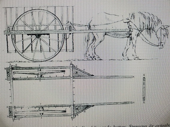

Faggots reformkärra har hjul, 50 tum (123,5 cm) i diameter, i ramar och har järnbultar som håller ihop den istället för en genomgående axel. Korgens botten är lös och hänger på hjärnkedjor under skalmarna. Den kan höjas och sänkas efter behov. Faggot framhöll att kärran hade en rad användningsområden, med frakt av alltifrån sand och lera till stenar. Eftersom de större hjulen längre omlopp och friktion ska hästen kunna dra 100 lispund istället för 40 med samma kraftinsats.
Efter att kärran konstruerats konstaterade akademin att den faktiskt ägde alla uppfinna fördelar. Den kom dock aldrig att bli särskilt populär. Kanske var den för svag och ranglig? Det var alltså tänkt att hästen skulle dra en last på 850 kg ... :o
Chydenius kärra har järnskodda hjul med en tredjedel större diameter (1,63 meter) än hans "referenskärra2: de ärmonterade på en hjulaxel av järn. Enligt hans beräkningar krävde den storhjulade kärran 46% mindre dragkraft vid full last än en vanlig kärra med små hjul. Med nysmorda hjul var skillnaden 50%. Det var på plant underlag. Man kan misstänka att skillnaden i dragkraft inte var lika stor i backar, som ju var en realitet för de flesta bönder i Sverige-Finland.
