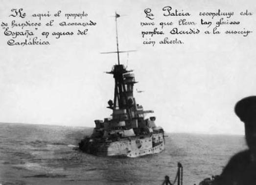

Har alltid trott att hon sjönk pga minträff men tydligen finns det motstridiga uppgifter då man även säger att hon fick en direktträff av en bomb rakt ner i skorstenen och exploderade. Att hon exploderade verkar på de bilder jag sett när hon sjunker med aktern först vara lite långsökt då jag inte ser några synliga skador på överbyggnaden.
Inlägg av varjag » 27 november 2007, 10:58
Urban skrev:Hittade denna sida ang. hur Espana sjönk på http://www.time.com/time/magazine/artic ... -3,00.html.
Intressanta uppgifter Urban. men kanske lite 'färgade' - att man skulle ha hittat 'fartygschefens mössa och loggboken' tillhör dom där perenna marina legenderna som saknar verklighetsgrund.
Bilden i länken jag postade - visar ett fartyg med svåra UNDERVATTENS-skador - OCH 'dead in the water', m.a.o. hon ligger helt stilla - vilket pekar mot en minträff.
Men det är fullt möjligt att i det tillståndet en störtbombflygare hade turen 'lägga ett ägg' i en skorsten. Även en 100-kilos pansarbrytande bomb - borde då ha kunnat orsaka en pannexplosion som sänkte detta mycket 'lilla' slagskepp, hon deplacerade bara omkring 16000 ton.
spett - får äran av att ha öppnat ett getingbo :D
Urbans länk säger att INGEN av 854 man i besättningen räddades(?) samt att det tog hela 45 minuter mellan den dödliga explosionen - och fartygets sänkning.....en evighet - vad avser 'dödliga explosioner'.... :roll:
Här bilden av den sjunkande Espana....Varjag
Espana i sjunkande tillstånd.jpg (22.89 KiB) Visad 2957 gånger
predator
Inlägg: 3612
Inlägg av predator » 27 november 2007, 11:32
En fråga bara. Hur STOR bomb behöver man ha och vilken hastighet Skulle man behöva för att ta sig än ett slagskepp och komma igenom däcket?
Inlägg: 34430
Inlägg av Hans » 27 november 2007, 11:40
Beror på vilken båt. Om jag tittar på den här jämförelsen http://www.combinedfleet.com/b_armor.htm så var pansaret mellan 4,7 och 9,1 tum på värstingslagskeppen - mindre på småbåtar som España.
predator
Inlägg: 3612
Inlägg av predator » 27 november 2007, 11:52
Ok jo det är ju sant. Är det inte så sen att "Pansrat" inte kommer först utan en "vanligt" däck/splitterskydd. Så man får nog ha en ganska bra sak mellan bena som man ska komma igenom....
Inlägg av varjag » 27 november 2007, 12:05
predator skrev:En fråga bara. Hur STOR bomb behöver man ha och vilken hastighet Skulle man behöva för att ta sig än ett slagskepp och komma igenom däcket?
Espana's däckpansar (byggd 1913!) var bara 37mm. Det - betyder inte att varenda däckskvadratcentimeter - var av den tjockleken - bara 'de bepansrade delarna'. Vilka de var - vet jag inte, men troligen mindre än 25% av den totala däcksytan. En 100-kilos pansarbrytande bomb - slår nog igenom det utan svårighet - och detonerar. Men den måste igenom MINST ytterligare ett däck - troligen två (obepansrade däck) - innan den ställer till verkliga skador bland 'inälvorna' - vilket efter passagen genom 37mm's pansar verkar lite otroligt. Skorstenen, rökupptagen - är däremot en svag punkt - där finns som regel inget pansarskydd (utom på Yamatoklassen :roll: ) - det är liason 'veka livet'....Varjag
