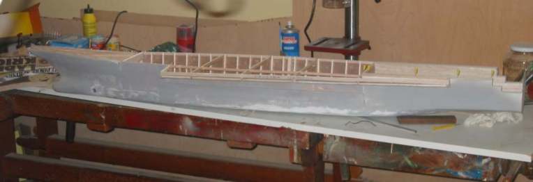

Här är en bild! Tyvärr är den out-of-date nu (har kommit längre i arbetet) men den ger en liten aning iaf!
/Patrik

ALLT är scratch, inget är förtillverkat förutom bogpropellersystemet (Graupner) samt propelleraxlar (också Graupner). Hela skrovet är utskuret ur horisontala balsaskivor, sedan slipat och spacklat.
