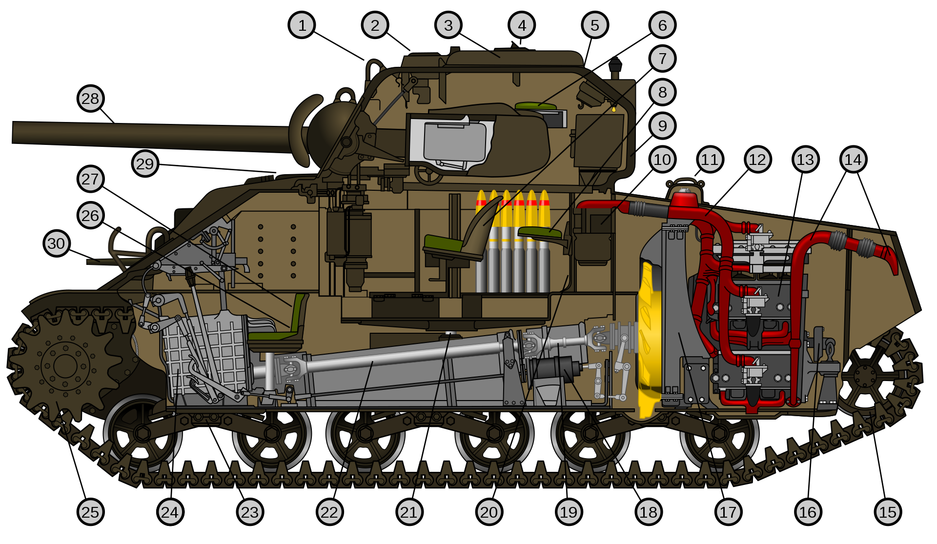

Det är hjulen med kugghjul som driver banden. På de flesta vagnar från andra världskriget var de fram, då detta gav mer stabilitet i banden. Om motorn var bak, vilket den oftast var, hade man drivlina gående längs med botten på vagnen och växellåda fram. Ibland innebar det att tornkorgen måste vara högre för att göra plats för drivlinan - det var t.ex. fallet med Sherman-vagnen.
Vissa modeller av Sherman hade dessutom en modifierad flygmotor, vilket innebar att motorn var hög och att drivlinan började i mitten av motorn (d.v.s. högt upp) vilket innebar att drivlinan lutade och därmed tryckte upp tornkorgen ännu högre.
Se bifogad bild.
