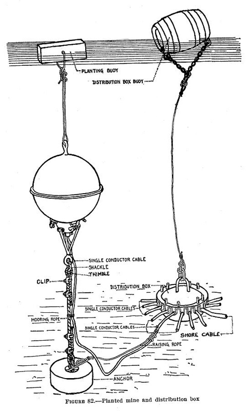

Jodå, de första minorna var landkontrollerade (Farraguts "damn the torpedos, full speed ahead" gällde sådana minor- i Farraguts fall hade han rätt att de inte hunnit koppla ihop dem). Dessa minor var kontrollerade från land med en telegraftråd, sänd en liten elektrisk puls och BOM under det passerande fiendeskeppet.

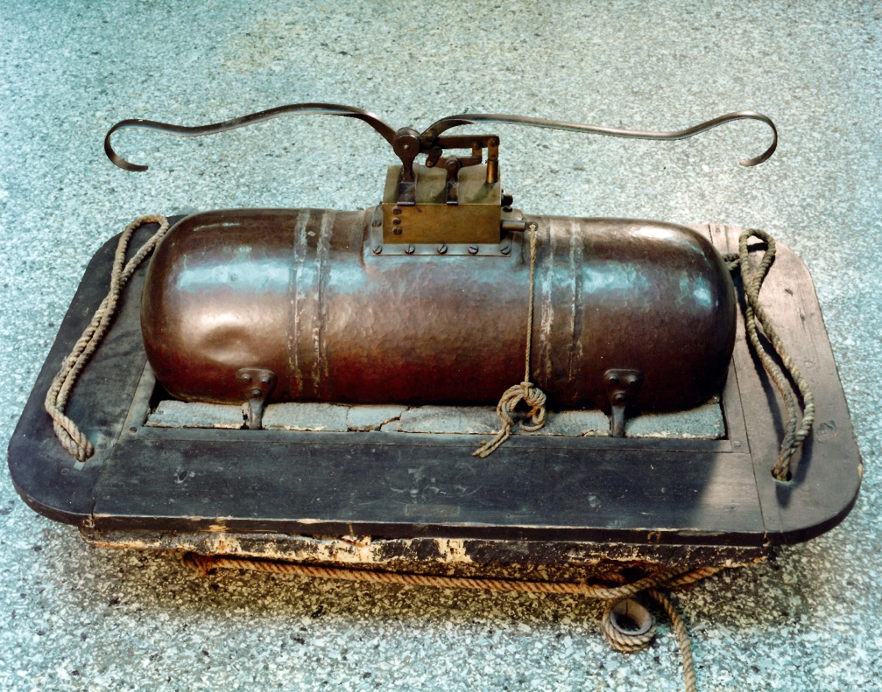

Första kontrollerade minan designades av Robert Fulton för Royal Navy så tidigt som 1805 - den använde dock en dragmekanik för att sättas av.
Intressant nog finns den enda bevarade minan av Fultons typ på Marinmuseum i Karlskrona. Det var Axel Klinckowström som besökte USA 1820 och läste Fultons bok "Torpedo War, and Submarine Explosions". Väl hemma i Sverige konstruerade han en kopia att testa i Sverige, som existerar än.
Fultons mina, på marinmuseum i Karlskrona.
på 1840-talet blev det standard med minor kontrollerade med telegraftråd istället.
Senare 1800-talets telegrafkontrollerade mina.
Man kontrollerade hamnar med spärrar (t.ex. sänkta fartyg, stenrösen på botten, eller kontaktminor) som tvingade alla fartyg att passera under fortens kanoner och över de kontrollerade minspärrarna.
Eftersom minorna inte kunde sättas av annat än från land var det helt ok att ha spärrarna i fredstid. Dessa innebar dock ett underhållsarbete, då strömmar, isformationer under vintern och saltvattnets effekt med rost m.m. påverkade dem, så det var vanligt att de togs in på vintern när det ändå isade igen och i vissa fall bara las ut i orostider - innan 1940 var man inte alls lika orolig för kuppattacker och ville inte ha dem ute permanent på samma vis.
