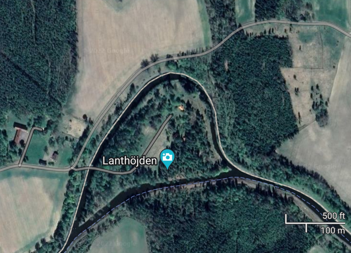

Just bergsprängning försökte man verkligen undvika. En av få passager genom berg var vid Lanthöjden väster om Tåtorp. Trots att man här försökte undvika berg så mycket att kanalen byggdes i en nästan 180-gradig hårnålskurva behövde man ändå spränga den sista biten. Sprängarbetet var dock så dyrt att man här valde att göra det sprängda partiet mycket smalare än de grävda partierna av kanalen. I kombination med kurvan gjorde det att trafiken genom kurvan fick enkelriktas med en semafor som styrde vilken riktning som hade företräde, typ dagens trafikljus vid vägarbeten. Semaforen sköttes av en vakt som bodde i en stuga på höjden i kurvan. Det var alltså billigare att ha en heltidsanställd som skötte semaforeringen varje dag under hela den isfria säsongen än att spränga ut en bredare kanal, eller spränga en längre (men rakare) kanal i mer berg.
Hårnålskurvan med semaforvakten var kvar ändra fram till 1933 när en fullbred genväg sprängdes upp med hjälp av dynamit och beredskapsarbete. Så hellre en heltidsanställd i 99 år än att spränga något hundratal meter mer berg…

Det ska sägas att man ändå fick spränga en hel del på sträckan vid Lanthöjden, men då i kanalbotten för att få tillräckligt djup.

Jag hittade för övrigt en bild via Mariestads stadsbiblioteks bildarkiv på den gamla smala hårnålskurvan vid Lanthöjden (som alltså drogs om 1933). Man förstår att det inte var så gott om plats!
