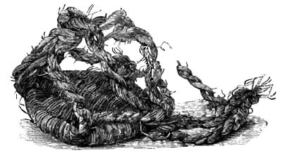

Man har i Asien hittat tidiga försök med sandaler till hästar. Man försökte spänna fast bitar av råhud eller flätad bast på fötterna på dem. Tyvärr hittar jag inte så mycket om de tidigaste hipposandalerna som jag hade önskat. Jag hittar en beskrivning om hur man i japan gjorde sandaler av rishalm och tydligt beskriver hur de kunde duga under långsamma transporter men knappast för ridning. Rider gör man för att färdas fort, och dessa sandaler måste ha glidit runt på foten på ett sådant sätt att det vore omöjligt för hästen att röra sig bra. Istället användes de till pack-hästar. Dessa bär tung last och rör sig makligt varför sandaler nog kan fungera.
Dessa ris-sandaler måste ha slitits ned rätt fort. Troligen betraktades de som engångs-produkter för någon enstaka dags användning i städer och liknande, och troligen var en rätt betydande yrkesgrupp sysselsatt med att tillverka dem.

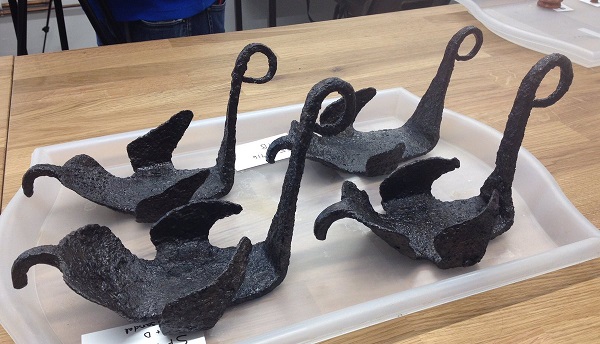

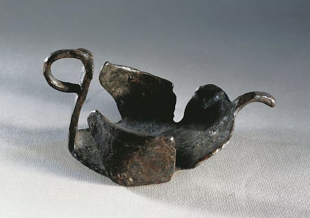

Under romar-tiden skedde en betydande förändring av hästarnas skodon. Från att ha tillverkats i naturmaterial började man nu tillverka dem av järn. Det kan spekuleras i varför, men en anledning är nog helt enkelt att järn blev allt mer lättillgängligt.
I och med att de är i järn bevaras de i jorden, i alla fall mycket bättre än komposterbara material, så romarnas hipposandaler kan vi hitta vid utgrävningar.
simmande svanar.jpg (88.39 KiB) Visad 7089 gånger
Den främsta skillnaden mot tidigare modeller verkar vara att man anpassar dem efter den enskilda hästens fot. Det vi ser på bilden ovan, och som ser ut som elegant simmande svanar, är nog sandaler direkt från tillverkaren, som ännu inte anpassats för hoven. Jag föreställer mig att järnen på sidorna formas så de sitter tätt på hoven, och att ”svanhalsen” får sig några hammarslag så de ligger an mot hovens framkant. Då får de en form som mera ser ut
Så här
Jag är osäker på om det finns någon bevarad instruktion om hur hipposandalen sattes fast på hoven. Det finns en del bilder där man gissat hur remmarna har suttit, men de blir nog bara gissningar.
Så här gjorde man nog inte
Inte heller vet vi hur effektiva sandalerna var. De hade räfflad yta för att ge bättre fäste, varför de nog användes även till draghästar där fästet ju är extra viktigt. Det engelska TV-programmet Time Team lär år 2006 ha tillverkat och testat hipposandaler av romersk modell, och märkt att de inte var lämpliga för längre resor. Det är möjligt att det stämmer, men också möjligt att resultatet berodde på att man gjorde något fel med anpassningen av sandalerna. Det lär vi nog aldrig få veta.
Den stora skillnaden mellan hipposandaler och senare tiders hästskor är att sandalerna kunde man ta av och på efter behov. Det kan man förvisso med fastspikade hästskor också, men det är ju inte lika enkelt. Har man väl fått på dem låter man dem sitta där, på gott och ont.

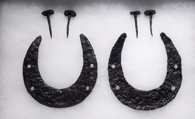

Det verkar inte vara så mycket kvar av skon och jag vet inte om hur den hittades, alltså om den var fästad på en hov eller inte. Det intressanta är att den kommer i slutet av forntiden, vilket ju är en tid när mycket annat spännande händer inom ridning och hästeri. Vi får i rätt rask ordning sadel med bom, stigbyglar och hästskor vilket tillsammans förändrade såväl kavalleriet som säkerligen det civila användandet av hästen.
Med skon fästad till hoven vinner man många saker, men förlorar också en del. Förlusterna tar vi längre fram. Det man vinner är att hoven inte slits lika mycket och även att skon tar bort de värsta ojämnheterna i vägen så hästen inte kliver på stenar som gör ont lika ofta. Hästen kan alltså färdas längre och snabbare.
Det tar mer än 1000 år innan skon är färdigutvecklad, och frågan är väl om den någonsin blir det. De bilder jag hittat på riktigt gamla skor visar för oss rätt annorlunda former, som till exempel heltäckande skor, men framför allt verkar de ha runda hål för sömmen.
Om ovanstående bild är riktig och att de där spikarna verkligen har använts till att fästa häst-skor, kan jag berätta att man fick byta skor rätt ofta. Varför skall jag berätta i nästa del, där ni även skall få er lite hovbeslagslära till livs.

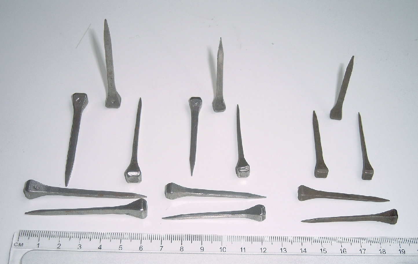

När skon sitter på hästens hov slits den från första steget. Under de 6 veckor som en sko oftast sitter på mellan hovslagarens besök, slits den ned 2-3 mm på en normal ridhäst. Jag kan tänka mig att polisens hästar som går mycket på hårde vägar slits mer. Detta betyder att sömskallarna slits lika mycket.
Har du en flat skalle på sömmen, som på vanliga spik, slits skallen ned rätt fort och skon trillar av. Det verkar på de bilder jag presenterade i går att detta var den första lösningen man försökte. Det blev inget bra.
Man upptäckte rätt fort att en kilformad skalle, ungefär som på en dyckert, gjorde ett bättre jobb. Tricket är att med en kilformad mejsel
slå hål i den varma rödglödgande skon och på det viset få ett fyrkantigt men kilformat hål. Till detta gör man ett söm med samma profil, och med en skalle som är lika kilformad som mejseln som gjorde hålet i skon.
Detta lärde man sig rätt snart. Man får då en konstruktion som håller även när skon och skallen slits ned, eftersom det fortfarande finns en del av skallen kvar. Jag har sett skor nedslitna till halva sin tjocklek som fortfarande sitter stadigt fast i sin söm och därmed i hoven.

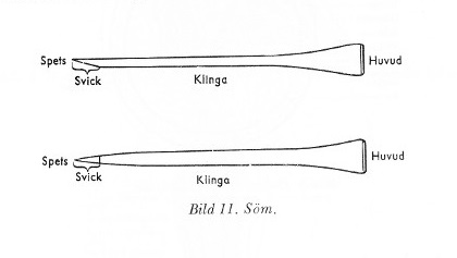

Sömmet har även en annan liten hemlighet: Svick.
Bild ur SoldI Häst
Svick är egentligen något som inte finns. Det är en bortfasad bit av spetsen. När man sätter sömmet i hoven, sätter man den med svicken vänd inåt. Sätter man sömmen parallellt med hovvägen och slår på den, böjer den sig långsamt utåt och kommer ut genom hovväggen ca 2 cm upp.
Då tittar spetsen ut så man kan nypa av den med tången, böja stumpen nedåt och slå fast den mot hov-väggen så man får en nit. Till detta användes förr hammare och
nitjärn, som jag jag har beskrivit tidigare på forumet. Idag används oftast en
nittång.

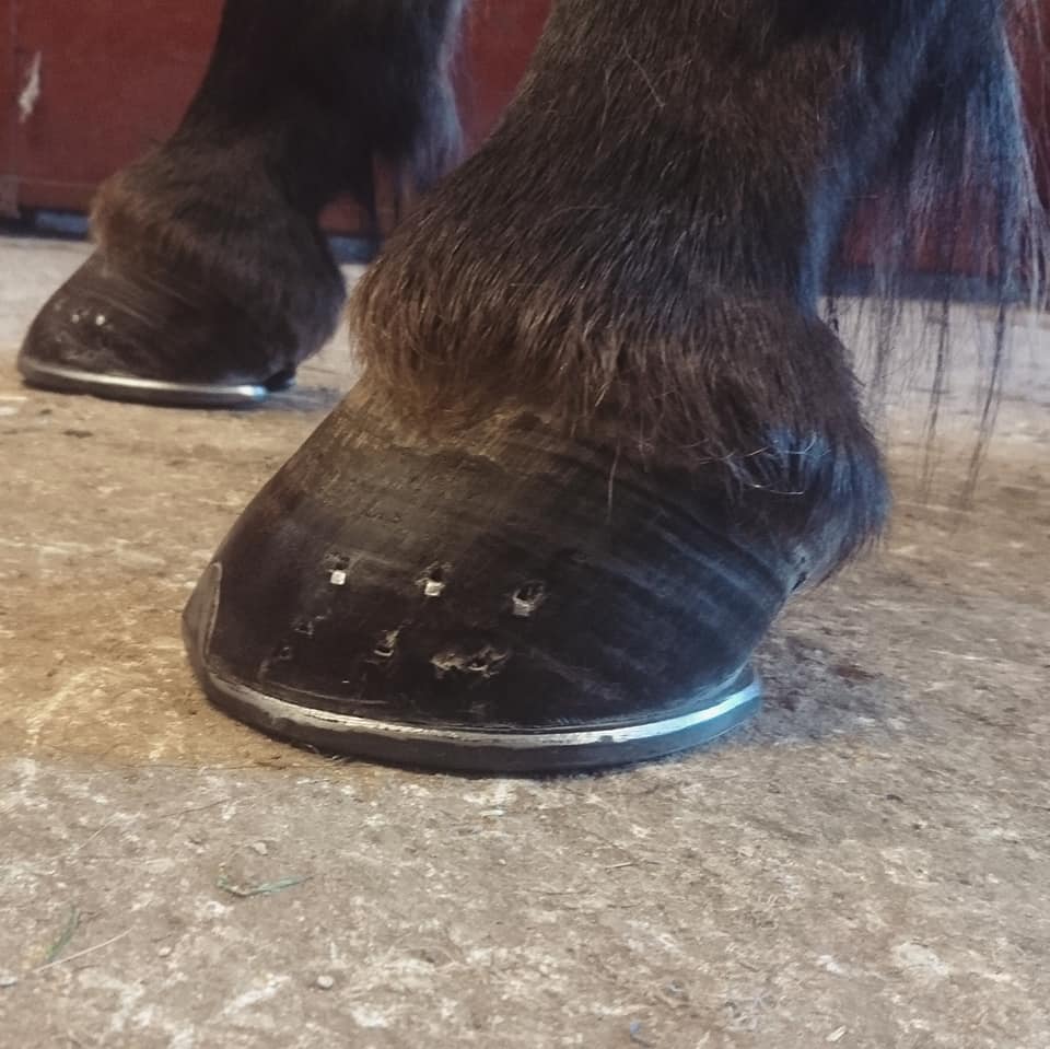

Nyskodd hov. Ni ser de gamla sömhålen och kan få en uppfattning hur mycket hoven vuxit sedan förra skoningen - och hur mycket hovslagaren därför tagit bort.
