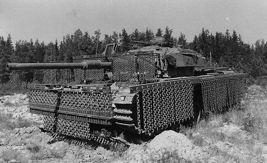

Centurion med kedjor?
Inlägg av Lejonmod » 19 december 2018, 10:11
Hur effektivt var detta?
I Munsters stridsvagnsmuseum, Tyskland, så har en Merkeva kedjor under tornet.

Vad är syftet med kedjorna?
Re: Centurion med kedjor?
Inlägg av MD650 » 19 december 2018, 10:34
Tilläggsskydd mot RSV.
Jämför det israelerna har på baksidan av tornet på vissa Merkava eller tyskarnas sidoskydd på Pz 4.

Var detta tilläggsskydd tänkt att användas på Centurion, eller var det bara ett försök?
Inlägg av MD650 » 19 december 2018, 10:48
Lejonmod skrev:
19 december 2018, 10:36
Försök.

Undrade en stund om detta var som med "gallret" på Strv 103. Det lyckades man hålla hemligt ganska länge

Det är relaterat till gallret, ja. FMV höll på med en lång serie experiment med olika skydd mot RSV under 60- och 70-talen. Dels utvärderade man själva skyddsvärdet genom en massa provskjutningar, och dels provade man fältmässigheten för ett kedjeskydd på en konventionell vagn, och det är där bilden i första inlägget kommer ifrån. Det finns en numera avhemligad försöksrapport från just försöket på bilden nånstans i FMV-A hemliga arkiv (numera i Krigsarkivet) - vet att jag har sett den men hittar den inte nu. Årtalet kan ha varit 1972 eller nåt sånt.
Här finns en försöksrapport från skjutförsök mot kedjor (och det finns en hel serie med liknande ytterligare försök och rapporter i Krigsarkivet). De funkade väl hyfsat, men knappast hundraprocentigt pålitligt. Det som verkar ha funkat bäst var att lyckas störa tändröret så att laddningen helt enkelt inte tände; skyddsverkan i andra fall var inte såpass bra att man förhindrade genomslag. Samma sak med bränsledunkarna av plast som såsmåningom infördes på strv 103 - de funkade faktiskt som pansar, men bara mot vissa RSV-laddningar där en vattenfylld plastdunk kunde förhindra vissa typer av anslagsrör att tända.
Man intresserade sig även en hel del för kompositpansar med mellanlager av b.la. granit, vilket tydligen sparade en del vikt jämfört med motsvarande skydd bestående av bara pansarplåt, men det var aldrig såpass mycket bättre att det skulle vara värt att införa.
