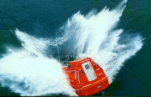

Jag fascineras av moderna ''livbåtar'' - eller kapsyler kallas dom väl - speciellt di däringa ''free-fall'' apparaterna som sitter på en sorts
rutschbana akterut - och bara ''faller i sjön'' ......
Hur tusan överlever man när kapsylen träffar vattenytan ????
8O
Berätta berätta Donkeyman - please

varjag skrev:Hur tusan överlever man när kapsylen träffar vattenytan ????
Samma sätt som du överlever att dyka i vattnet från hög höjd. Båten går i med vinkel och gör inte ett "magplask" sedan sitter besättningen fast i säkerhetsbälte och stolarnas ryggar är vända mot fören.
Tack a77 - ''som hotellrum'' - :)
En bra sak! Bostadsstandarden ''då'' - var inte usel, med ytterst ''sparsam'', trist - är ett bra ord att sammanfatta den.
Frittfalllivbåtar-aha, säkerhetsbälten med ryggfall.....hoppas ryggstöden är MJUKA - :thumbsup:
