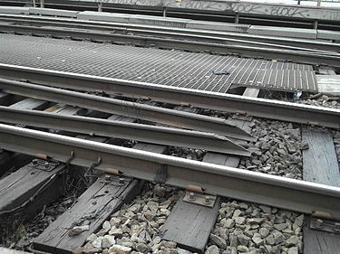

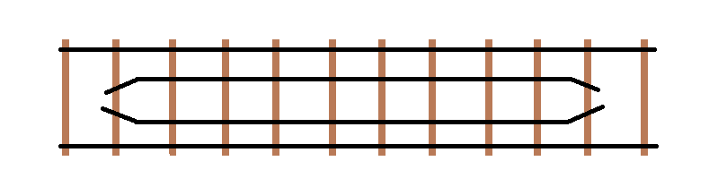

Jag har ofta funderat på vad rälsen som bitvis läggs innanför den ordinarie rälsen är till för? Det ser ut ungefär såhär. Ses oftast vid sationer eller dyl.

Jag tror att de inre rälsbitarna ligger betydligt närmare de yttre och att arrangemanget är till för att styra hjulen vid besvärliga passager.

Nej, det är inte de som skyddar mot utspårning vid växeln, utan andra.

Inlägg av gunship » 2 januari 2016, 18:30

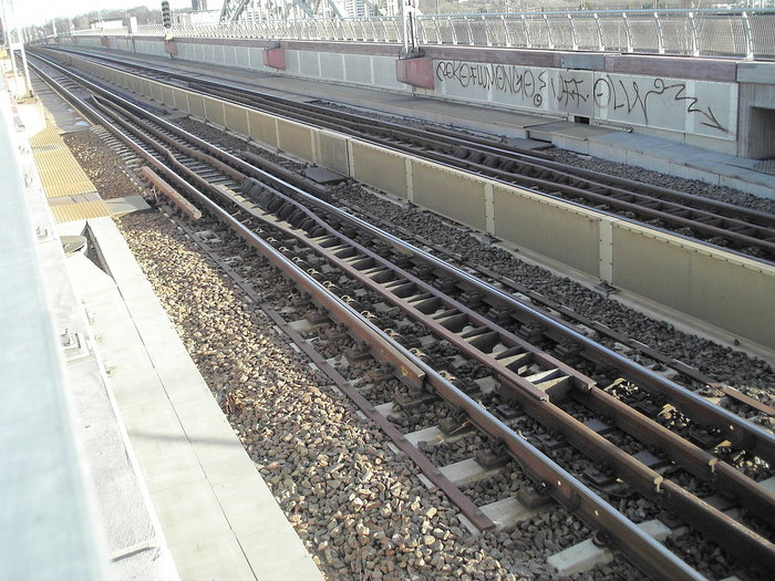

https://sv-se.mostphotos.com/2539396/ga ... nvagsbro-3
Har alltid gissat de extra rälen sitter där som en backup vid urspårning och för att inte tågsättet ska riva sönder bron och kanske störta ner i vattnet.

Inlägg av gunship » 3 januari 2016, 03:45
Solkungen skrev:https://sv-se.mostphotos.com/2539396/ga ... nvagsbro-3
Precis så menar jag.
De kanske är till för det, men borde de inte sitta närmare, typ som Guard rails postat tidigare?

Om ni kikar på den bild gunship länkar till så ser ni en helt annan konstruktion än dessa skyddsräler ni beskriver. Gunships räler ligger betydligt närmre mitten och är också avsevärt längre än vad skyddsräler är.

Verkar som om det faktiskt är skyddsräls. Jag begriper dock fortfarande inte syftet - det yttre hjulet har ju redan spårat ut ordentligt när det inre hjulet tar i skyddsrälsen?
Från wiki
"Dilitationsskarv på nya Årstabrons södra landfäste med stålbalkar som utjämnar vertikala böjningar. Observera säkerhetsrälerna mitt i spåret som ska förhindra vältning vid urspårning"

Kan tunnelbanetågen ha något annat godis under magen som tar i skyddsrälen och hindrar urspårning?
