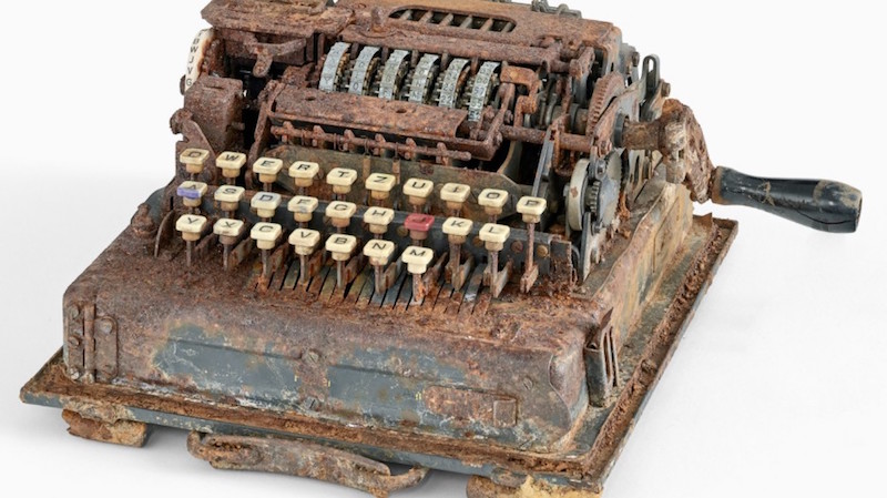

En av tyskarnas sällan sedda kryptomaskiner har hittats i en skog nära München. Det är Schlüsselgerät 41, även kallad "Hitlermühle", som ett par hobbysökare klickade fram med sina metalldetektorer. För en gångs skull hamnade fyndet inte i den svarta handeln utan skänktes till Deutsche Museum i München...

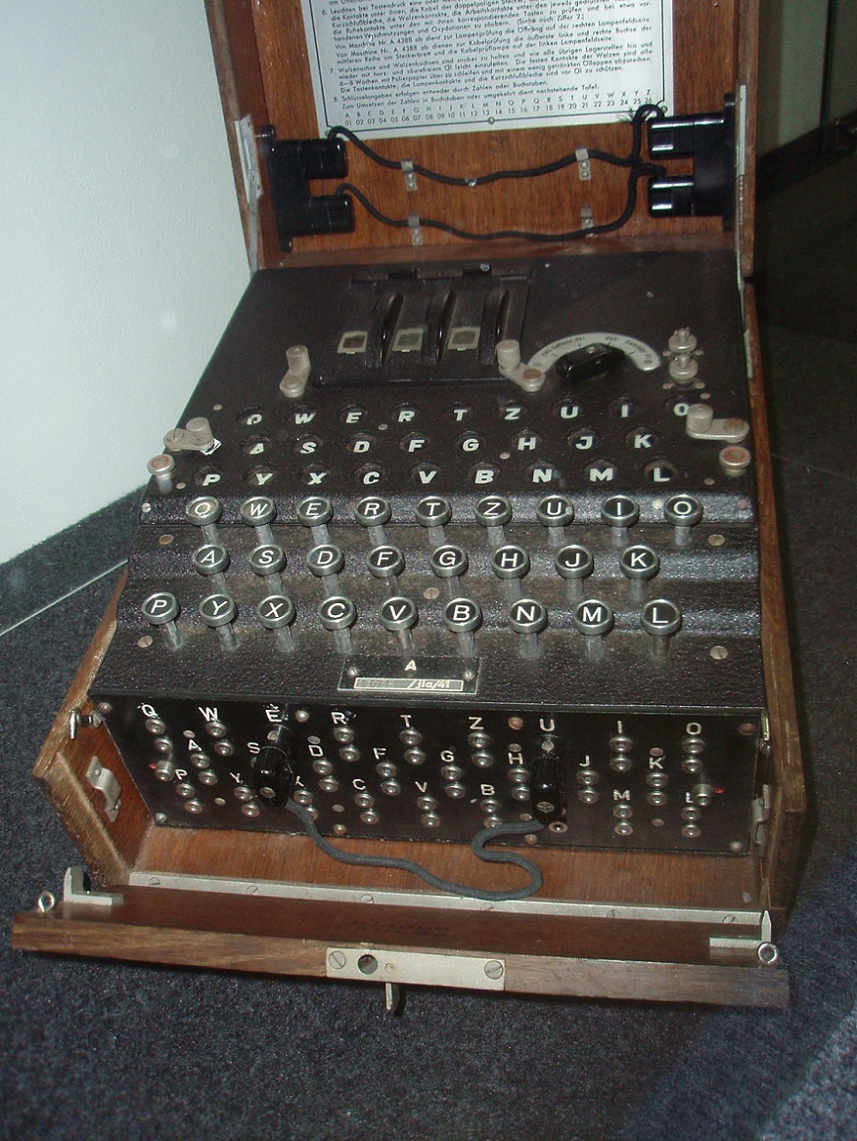

Den här tyska maskinen står på Museum i Italien men det är någon annan modell. Man gissar att alla hade ett träfodral på den tiden?
