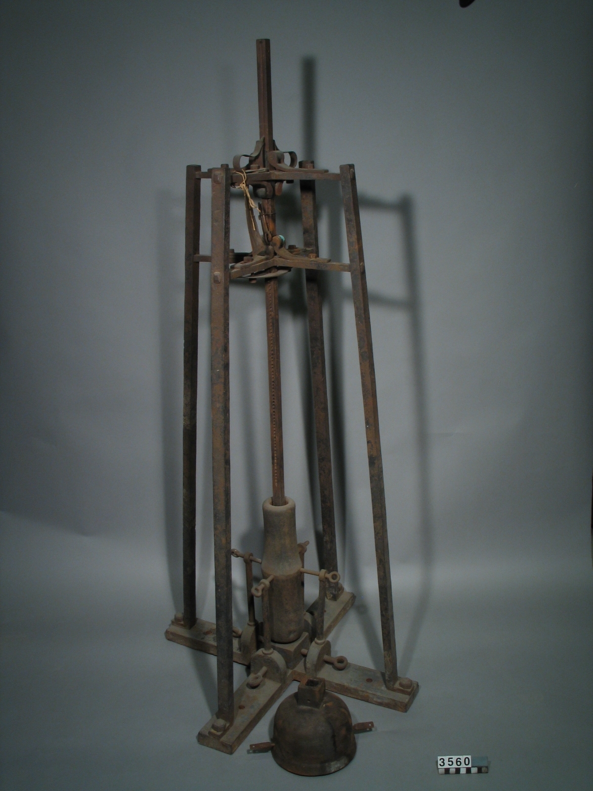

F.ö. fanns det förr speciella "krutprovare", en liten mekanism där man laddade en noga uppmätt mängd svartkrut, avfyrade det och avläste hur högt det orkade lyfta en vikt. Vikten styrdes av vajrar/stångar och fastnade i sitt översta läge. Sedan visste man kvaliteten på krutet man nyss köpt, och visste hur mycket man borde ladda sina mynningsladdare med. Fanns i varianter med roterande hjul osv.
Krutprovare, Tekniska museet.
