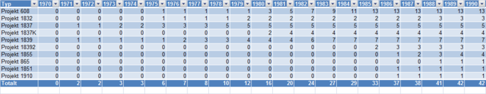

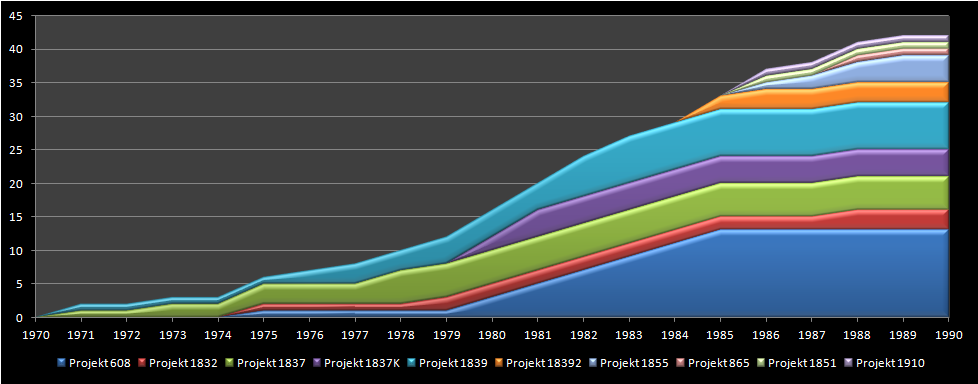

Grafen visar hur Sovjetunionens innehav av miniubåtar ökande under perioden 1970 till 1990.
Man kan notera att det är ett fåtal prototyper fram till 1975 och mellan 1980 och 1986 så hålls en relativt jämn byggtakt, samtidigt så har man påbörjat byggande av mycket mer avancerade farkoster som Losos, X-Ray och Uniform. Nu slår Perestrojkan till och avbryter fortsatt byggande, de flesta påbörjade fartygen blir stående på varven i många år. Så från 1980 kommer det alltså många nya miniubåtar i tjänst medan man kan förvänta sig att utbildningsnivån på besättningarna släpar efter.

JohnT skrev: Grafen visar hur Sovjetunionens innehav av miniubåtar ökande under perioden 1970 till 1990.
Jag vill först säga att det är snygg och överskådlig grafik du satt samman.
Däremot håller jag kanske inte med om vad den visar. Det är lätt att få intrycket av att Sovjet hade en mycket omfattande miniubåtsarsenal som stadigt växte under de kritiska åren och att detta skulle påvisa något användbart gällande de svenska ubåtskränkningarna.
Dock är det så att de olika "projekt-ubåtstyper" som grafen visar är en salig blandning av ubåtsräddningsfarkoster, djuphavsforskningsubåtar och till och med 70 meter långa atomubåtar. I avdelningen för miniubåtar byggda för underrättelsetjänst och stridsuppdrag finns som vanligt endast en, det vill säga Piranha-ubåten som driftsattes kring 1988.
Det kan ju se imponerande ut med en sådan rik flora av "miniubåtar", men som i själva verket är mycket varierande typer av mindre undervattensfarkoster och man kan ju notera att inte ens någon av de centrala aktörerna, t.ex. Emil Svensson, försöker ge sig in i idén att så otroligt långsamma och icke-uthålliga farkoster skulle vara skyldiga.

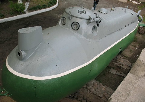

JohnT skrev: Projekt 1837, 1837K och 1855 - ubåtsräddningsfarkoster
Levererades
1837 – en levererad 1971, 1973,1975 och två 1978. Totalt 5
1837K – två levererade 1980 och två 1982. Totalt 4
1855 en levererad per år 1986-90. Totalt 4
Som vi ser är antalet miniubåtar fler än de fyra som kunde bäras av de två India –ubåtarna, så det fanns ingen tvingande koppling mellan dessa miniubåtar och India-klassen.

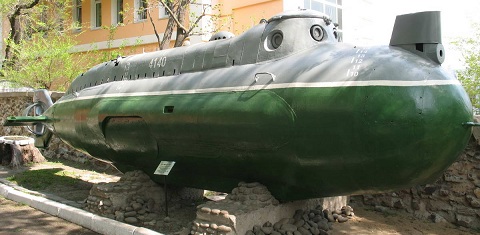

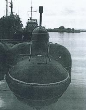

1837 och 1837K var mycket riktigt små farkoster som bars av India, men Projekt 1855 ("Priz") var en annan typ av räddningsfarkost som inte verkar ha burits av Projekt 940 (India) utan av övervattensfartyg.
http://en.wikipedia.org/wiki/Priz_class ... ue_vehicle
1855 är 13 meter lång, räckvidd omkring fyra mil och fem dagars uthållighet med endast grundbesättningen. Med fler människor ombord sjunker uthållighet dramatiskt och blir under ett dygn. Till synes ingen plattform för vapen. Dessutom baserade i Norra och Stilla havs-flottan, ej Östersjön. I likhet med övriga inte uppenbart lämpad för flerveckors dold infiltration i svenska vatten.
Gällande att det fanns flera 1837 och 1837K än det fanns bärarplatser på India är det ju svårt att säga något exakt om. Eftersom den nyare 1837K kom ett par år efter 1837 kan det handlat om rena uppgraderingar. Den första 1837 hade så vitt känt ytterst låg uthållighet med två dygn medan den nyare 1837K hade fem dygn. (Igen inte tillräckligt för det operationsmönster som sågs i svenska vatten dock.)
Båda versionerna är som sagt tidigare väldigt långsamma, har låg räckvidd, kort uthållighet och är så vitt känt just räddningsfarkoster utan möjligheter att bära vapen eller utföra underättelseuppdrag (saknar periskop). Och ingen fanns vad känt i Östersjön.

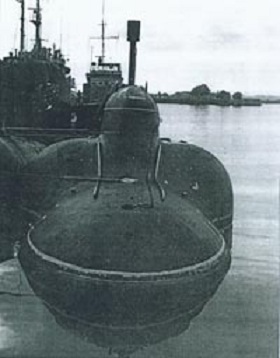

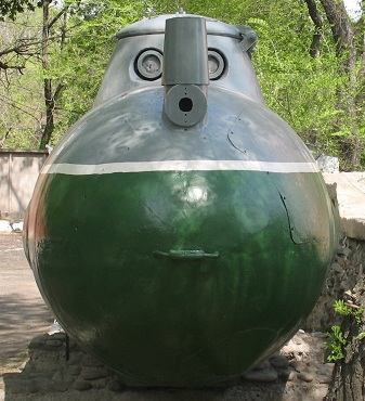

Avslutningsvis, ovan ser vi dels 1837 som du misstänker varit inblandad samt Piranha-ubåten.
Man kan notera de anmärkningsvärda utseenden dessa har med speciella former på båda farkosterna.
Som vi också minns uppträdde ofta de kränkande ubåtarna gärna och oblygt i helt eller delvis övervattensläge nära svenska åskådare. Som SOU 1995:135 visar finns över 300 optiska observationer i svenska vatten av hög klassning under de aktuella åren.
Även om den kränkande makten hade en lätt ofattbar tur att aldrig någonsin fastna på fotografi trots sitt ogenerade uppträdande i ytläge - så gjordes även noggranna förhör med alla optiska vittnen gällande former, färger och utseenden på de farkoster de såg + att vittnen alltid fick själva teckna ned hur de uppfattade att farkosterna sett ut.
Vi kan av detta notera frånvaron av ens antydningar från Emil Svensson och andra att dessa beskrivningar ens avlägset skulle likna de karaktäristiska utseendena på ovanstånde farkoster.

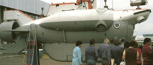

Det var alltså denna farkost som visades på en fiskemässa 1975. Eftersom personen som tagit bilden lämnat den till Försvaret som enligt denne inte varit särskilt intresserade kan man tänka sig att t.ex. måtten på banden var kraftigt annorlunda än de spår som hittades kring Hårsfjärden.

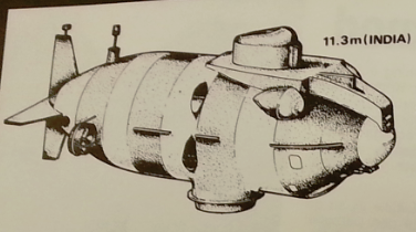

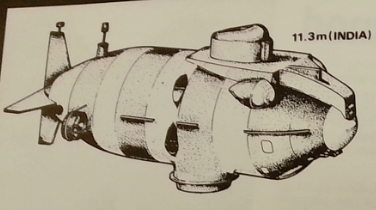

För att göra det lite lättare att resonera om olika misstänkta ubåtstyper kan följande vara av intresse. Eftersom de kränkande ubåtarna så ofta uppträdde i ytläge kunde Försvaret genom vittnesmål skapa sig en god bild över hur de såg ut.

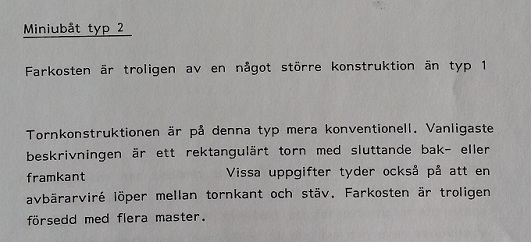

I en nyligen avhemligad rapport från 1984 presenteras de två typer av oidentifierade miniubåtstyper som uppträdde i svenska vatten, kallad Typ 1 och Typ 2.
En hel del detaljer är fortfarande hemliga och saknas ovan, men det framgår på ett annat ställe i rapporten att "Typ 1" är 8-10 meter lång.
Av särskilt intresse är just att valryggsfarkosten hade ett så pass okonventionellt utseende som samtidigt inte blev specifikt spritt i massmedia och därmed troligen gjorde det lätt att bedöma trovärdigheten när vittnen just sett "valryggen".
Typ 2 beskrivs tidigare som 28 meter lång.
Just dessa två typer verkar sedan fortsatt verkat fram under 90-talet och finns t.ex. refererade i Carl Bildts inträdesartikel i Kungliga Krigsvetenskapsakademien 1990.
Vad man kan notera är hur som helst att dessa två typer har till synes fullständigt annorlunda utseende än både Piranja-ubåten + diverse räddningsfarkoster som nämnts i tråden. Piranja är också omkring 28 meter lång, men har ett mycket speciellt "bulligt" utseende och saknar det fyrkantiga torn som Typ 2-ubåten hade.

Triton 2 var ju även så vitt känt en våt (vattenfylld) dykarfarkost för att kunna bära fram fyra st dykare och skydda dem från omgivande vattentryck, men med låg uthållighetstid på endast ett antal timmar. Det skulle givetvis vara väldigt intressant att veta vilket belägg det finns till att den "sannolikt" byggts om till torr farkost. "Sannolikt" indikerar dock på att det kanske inte är fullständigt säker kunskap.

Rapporterna liksom Tunanders och "Ubåts-Kalles" bortförklaring av ryska/ sovjetiska miniubåtar håller inte. Det är lite som att idiotförklara sig själva när man missar en rad bevis.
- Ryssland erövrade det mesta av då världsledande Tredje Rikets ubåtstekonologi vid 2.VKs slut, framförallt hela exemplar av bandgående Zeeteufuel tex.
- Det finns bildbevis idag på att bla spetznas opererade den typen av ubåtar (ex Triton 2)
- När det började läcka information från Ryssarna på 80-90-tal var det inte direkt några 1.a generationens ubåtar man såg.

Att Sovjet tog över Tysklands ubåtsteknik är förstås välkänt, men lika förstås inget "bevis" för något som skedde 40 år senare. Du får gärna utveckla på vilket sätt det på något sätt kan tänkas vara just det?
Motsvarande märklighet kom för övrigt den tidigare medarbetaren på Marina Analysgruppen Anders Wiberg med nyligen i en artikel riktad mot att Mathias Mossberg bland annat ifrågasatt existensen av operativa sovjetiska miniubåtar på 80-talet. Som dräpande svar kunde då Anders Wiberg meddela att Ryssland faktiskt haft en miniubåt år 1903 (!). Mer konkret än så blir det dock inte.
Psilander skrev:Det finns bildbevis idag på att bla spetznas opererade den typen av ubåtar (ex Triton 2)
Det är ju ingen tvekan om att den sovjetiska krigsmakten hade ett antal Triton 2. Men dessa var inte egentligen ens någon "ubåt" och saknade både uthållighet och räckvidd. Och framför allt är dess utseende inte likt de farkoster som agerade i svenska vatten, men skulle utan tvekan lätt identifierats om det faktiskt varit den som forsat runt i ytläge i närheten av svenska semesterseglare så som skedde.

Studerar man för övrigt bilderna på Triton 2 ovan så slås man inte direkt av intrycket av det verkar vara någon högteknologisk konstruktion byggd med hjälp av allehanda rymdteknik.
De länkar du hänvisar till gäller just de tre kända sovjetiska mindre undervattensfarkosterna:
Triton 1: Våt tvåmansfarkost, extremt låg räckvidd och uthållighet, enstaka timmar.
Triton 2: Vattenfylld dykarfarkost, uthållighet 12 timmar. Bilder ovan, till synes mycket olik Miniubåt Typ 1 ("valryggen").
