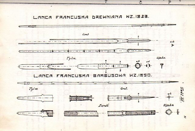

Jag har sedan länge fått för mig att det fanns någon fifinurlig isärtagbar polsk lans framtagen mellan krigen. Jag ställde frågan här; viewtopic.php?f=6&t=6082 men den ledde inte till något. Till sist fick jag ändan ur och körde en Hex, jag skrev till http://www.muzeumwp.pl/ och fick faktiskt svar. Med hjälp av Artur för översättning så fanns det tydligen trä-, bambu- och stål-lansar - men det sägs inget om isärtagbara. I reglementet från 1929 så nämns lansar med modellnummer 1823, 1890 och 1913.
Om någon vill översätta mer eller fylla på bleve jag glad.
Polska lansar
Polska lansar
- Bilagor
- Lanca (1).jpg (65.74 KiB) Visad 3477 gånger
- Lanca (2).jpg (90.66 KiB) Visad 3477 gånger
- Lanca (3).jpg (68.73 KiB) Visad 3477 gånger

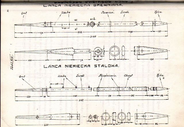

Polska lansar 2
2.
- Bilagor
- Lanca (4).jpg (96.1 KiB) Visad 3476 gånger
- Lanca (5).jpg (63.92 KiB) Visad 3476 gånger
- Lanca (6).jpg (82.83 KiB) Visad 3476 gånger

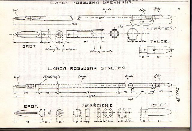

Polska lansar 3
3 och sista än så länge, jag kanske får mer från Polen senare.
http://www.weu1918-1939.pl/kawaleria/la ... cuska.html
http://www.weu1918-1939.pl/kawaleria/la ... ruska.html
http://odkrywca.pl/lance-w-wp-do-1939-r-,382446.html
- Bilagor
- Lanca (7).jpg (79.43 KiB) Visad 3476 gånger
- Lanca (8).jpg (40.15 KiB) Visad 3476 gånger
