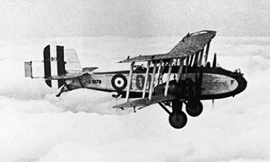

- Boulton-Paul Sidestrand.jpg (20.83 KiB) Visad 4496 gånger

Tja, efter det hände inte mycket på flera år....spargrisarna i regeringen ville ha ett enmotorigt flygplan(billigare) - Flygförvaltningen ville ha två motorer. Det laborerades med en flottörutrustad Handley-Page Hampden t.ex.
Innan den norska flygtorpeden m/38 (800 kg) utvaldes - och den passade bara i den tyska Heinkel 115. Varav man inhandlade tolv stycken som levererades 1939-40. m/38-torpeden krävde en uppvärmt torpedrum för att fungera - och bara Heinkel kunde erbjuda det.

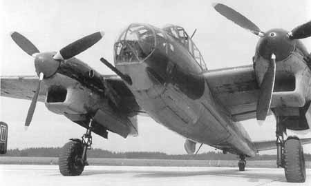

Sist - följde torpedfällande B 3:or, en 1944 helt föråldrad typ baserade på F 17 i Kallinge - mest i väntan på något bättre.
Som blev T 18B - en torpedversion av SAAB B 18, som kunde bära en 1000-kilostorped. Torpedprov med T 18B gjordes i Vättern 1946 - men vid det laget var torpedflyget historia. Och T 18B blev attackflygplan i stället med en mäktig 57-millimeters kanon i det f.d. torpedrummet.
Och därmed var det finis för det svenska torpedflyget....Varjag

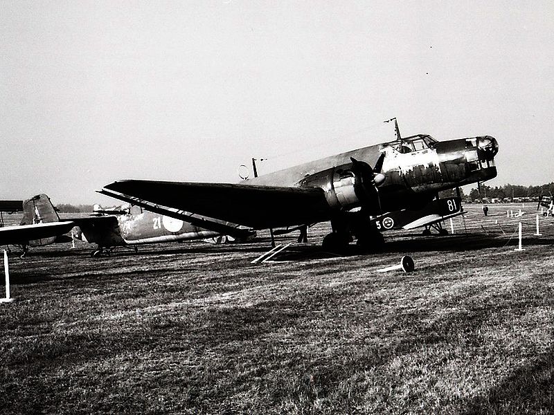

- T 2 Heinkel.jpg (47.75 KiB) Visad 4486 gånger
- B 3 föråldrad torpedmaskin.jpg (136.57 KiB) Visad 4486 gånger
- T 18B i attackversion.jpg (15.75 KiB) Visad 4486 gånger
