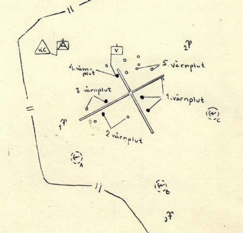

Inlägg av Stellan Bojerud » 10 december 2007, 07:49
Skiss över 413.värnkomp och 2.komp/18.lvbat gruppering å TULLINGE 1980.
Fylld prick = 37 mm värnkanon.

Inlägg av Bjernevik » 10 december 2007, 18:25
Hur fungerade det med skjutgränser för ett sådant förband? Värnpjäserna var ju ofta "vända inåt" mot bansystemet och på skissen ser det i så fall svårt ut att inte skjuta mot egna förband med dessa.
Inlägg av MD650 » 11 december 2007, 07:50
Principen som försvaret byggde på var motståndsnästen med fasta skjutgräsner där varje näste skulle kunna understödja sidonästen med direktriktad eld.
Skjutgränserna mellan de olika pjäserna/nästena var klaert definerade.
Skjutgränser
Inlägg av Stellan Bojerud » 11 december 2007, 07:55
Inne i värntornen målades i tornkransen röda och vita sektorer, som markerade skjutgränser,
