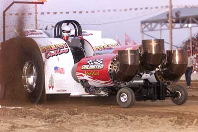

Apropå monster motorer. Jag säger bara en sak traktor pulling.. :D
Där värstingarna i den amerikanska klassen "The Unlimited Modified (UNL)" Ligger dom brutala maskinerna mellan 9000-12000hk...
Citerat ifrån följande sida:
http://www.ntpapull.com/news081505A.htm
The Unlimited Modified (UNL) Tractors are the kings of the clay track. This division displays a field of tough competitors and their mechanical marvels. Turbines, multiple supercharged engines and Allison aircraft motors are the dominant power sources. These machines are capable of generating gobs of horsepower, anywhere from 9,000 to 12,000 horsepower. The key to winning is putting that power to the track. Unlocking the winning combination in the Unlimited class is Bill Voreis (Argos, IN) piloting the potent and powerful “American Thunder”.
American Thunder

Gilliz skrev:Apropå monster motorer. Jag säger bara en sak traktor pulling.. :D
Värstingar alla gånger. Tractor pulling är ju intressant enbart därför att man fortfarande använder Rolls-Royce Griffin-motorer i dessa sammanhang, alltså jaktplansmotorer från 2VK. Då har man väl oftast kopplat 4-5 st till drivlinan vilket också ger uppåt 10-12000 Hk.

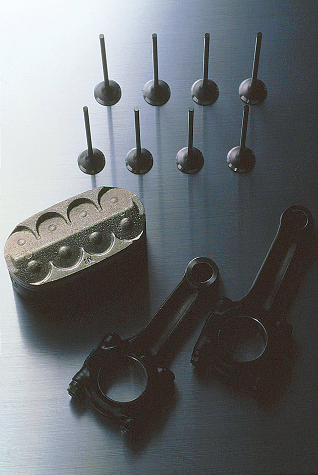

Det lär ju ändå vara antalet literhästar som är måttet? Annars finns det väl säkert någon fartygsdiesel som slår allt? Jag har ett svagt minne om att Honda byggde en prototyp V-Twin på 250 kubik på 80-talet med ovala kolvar, 8 ventiler per cylinder och överladdning som vavade något extremt och gav mer hästar än dåtidens 500 kubiks tvåtaktare.

Hittade en bild på en av hondas ovala kolvar. Fast denna satt i en V4 på 750 cm3 som släpptes i en begränsad serie som NR 1992.
