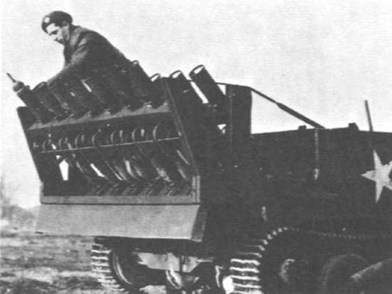

PIAT:en kunde även i nödfall användas som en lätt granatkastare mot infanteri.
En kanandensisk enhet i Europa satte ett batteri på 14 PIAT:s på vissa av sina Universal Carriers och använde dem i på samma sätt som T34 Calliope på M4 Shermans.

Inlägg av cicero » 23 mars 2004, 17:44
Hittade en bild på en Universal Carrier med ett helt "batteri" med PIAT hängande i bak.

Inlägg av Finarvas » 24 mars 2004, 04:46
Det kan ju inte ha varit så roligt att spänna alla en efter en, eller fanns det någon anordning som gjorde det lättare?
